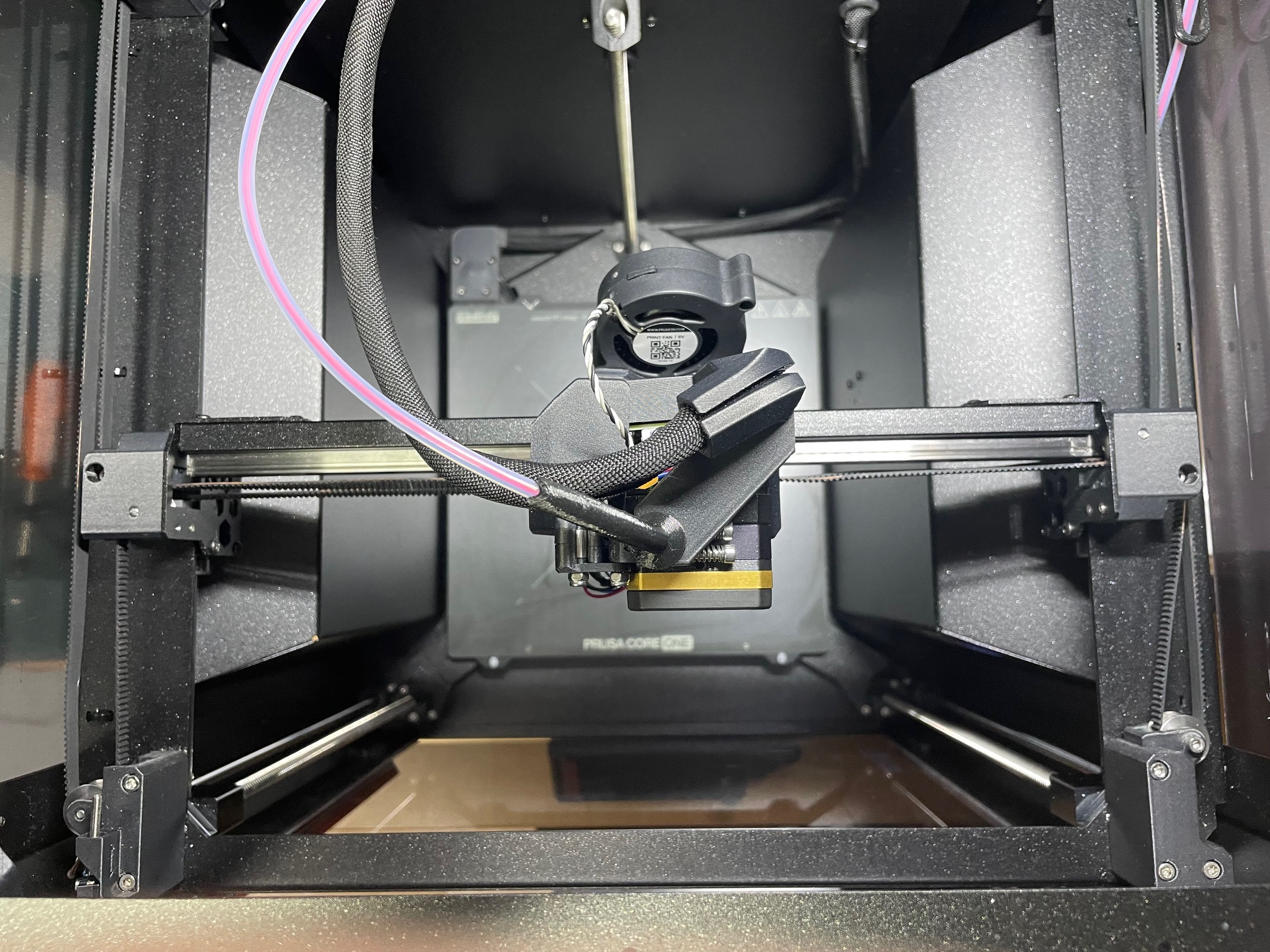

Deine Beobachtung "Der verfügbare Y-Weg ist links 2-3 mm länger als rechts" macht für mich keinen Sinn. Entweder reden wir immer noch aneinander vorbei, oder Du hast möglicherweise nicht richtig gemessen oder etwas falsch montiert.
Der Y-Weg ist nach vorn begrenzt durch den Riemenspanner-Block (den feststehenden Teil; bewegt sich nicht beim Einstellen der Spanner). Nach hinten ist er begrenzt durch den Kunststoffblock, auf dem der Motor montiert ist. (Der Motor selbst ragt noch ca. 2 mm über, liegt aber über dem Verfahrweg des X-Schlittens, spielt also keine Rolle.) Der Abstand zwischen diesen beiden Anschlägen beträgt bei meinem Core One 276 mm, und zwar auf der rechten und linken Seite gleich. Ich wüsste auch nicht, dass man ihn bei der Montage anders einstellen kann; er sollte durch die Montagebohrungen fest vorgegeben sein.
Der Verfahrweg ergibt sich aus diesem Abstand abzüglich der Tiefe der Y-Lagerblöcke. Diese Tiefe ist bei mir 37 mm, ebenfalls links und rechts gleich. Daraus ergibt sich ein Verfahrweg von 276 mm - 37 mm = 239 mm. Die Firmware setzt den logischen Nullpunkt so, dass von ca. -18 mm bis + 221 mm gefahren werden kann.
Bevor wir über weitere Fehlersuche nachdenken -- kannst Du die entsprechende Maße für Deinen Drucker überprüfen und hier reinschreiben? Hier nochmal ein Bild mit den Maßen, die ich meine.

RE: Core One kalibriert y Achse nicht
Moin Jürgen,
habe gemäß deiner Hinweise die Eckdaten überprüft und kann die Maße bestätigen:
- 276mm zwiechen den Spannblöcken
- Spannblocktiefe 37mm
Nocheinmal den Riemenbefestigung und die Riemenüberstände hinter der Platte überprüft und alle Riemenüberstände sind nun ca. 5mm.  Verfahrensweg der Y-Achse geprüft. habe bei Losen Riemen links vorne 2mm Spiel zum Spannerblock. Wagen nachgebogen, jetzt ist der Spalt vorne weg, dafür ist er hinten links. Alles wieder zusammengeschraubt und die Riemen nach Gefühl wieder gespannt. Hier fiel sofort auf, dass der linke Riemenspanne maximal angezogen werden musste um eine annäherende Spannung zu erreichen.
Testmenue aufgerufen und alle Tests & Kalibierungen durchlaufen. Y-Achse wieder roter Haken. Mehrfach rechte Riemenspannung korrigiert bis hier grün kam.
Den Y-Test mehrfach wiederholt, wieder abwechselt rot und grün, immer gering den Spanner +/- verstellt. Dann irgenwann spran der Test dann nach weiter in den Homingtest: fehlgeschlagen sagt er. Ich schau wieder in Testmenue, komisch alle Tests grüner Haken auch der Homing.
Also einen Druckversuch gestartet. Natürlich will er dann auch wieder zurerst Homing machen. Ich schau mir die Anzeige der einzelnen Schritte an und sehe, dass die X-Ache und auch die Y-Achse als "failed" angezeigt wir. Trotzdem mach er weiter, stellt Temperaturen ein und macht seine Betttests . Der Druck startet ohne weiteren KOmmentar. Die ersten Druckspuren waren unkoordiniertes Filament auf Bett gespuckt. Hatte mit der Geometrie des Ojektes nichts gemein. Druck abgebrochen. Machte bei Druckrichtung Y auch immer wieder hörbare Sprünge. Die Druckschichten verschieben sich mit jeder schicht weiter nach vorne.
Moin Klaus, dass die Riemen so unterschiedlich gespannt werden müssen, bleibt rätselhaft... Wo kommt die Asymmetrie her?
Ich hatte es schon mal angesprochen, aber frage vorsichtshalber nochmal: Kann es sein, dass eines der beiden Motorritzel verkehrt herum auf der Welle sitzt, so dass der Riemen über den glatten Teil läuft statt über den gezahnten? Das könnte sowohl die fehlschlagenden Y-Fahrten als auch den verunglückten Druck erklären; allerdings wäre es ungewöhnlich, dass das Drucken zunächst funktioniert hat. Bitte schau doch noch mal in die seitlichen, sechseckigen Öffnungen der Motor-Halteblöcke, ob die Riemen auf beiden Seiten auf der Zahnung laufen -- einmal unten, einmal oben.
Alternative Erklärung, leider nicht ganz so einfach zu prüfen: Haben sich vielleicht die Madenschrauben gelöst, die eines der Ritzel festhalten? Das würde eher zu der Beobachtung passen, dass es zunächst funktionierte, sich dann aber mit der Zeit losgewackelt hat. Da müssen zum Prüfen wohl die Riemen gelockert und die Motoren demontiert werden. Beim Festziehen auf jeden Fall erst die Madenschraube, die gegen die abgeflachte Seite der Welle drückt, dann die andere Schraube anziehen.
Moin Jürgen,
In sachen Motorritzel habe ich dies auch schon vermutet- dass sie nicht fest sind. Habe ich getestet, waren fest. Ich weiß, dass sie Ritzel richtig herum montiert weden. Merkt man auch, wenn bei gespannten Riemen und ausgeschalteten Motoren an den Riemen (Wagen) gezogen wird.
Ich habe auch schon den Riemen der links geführt wird an der Riemenplatte mehr hereusgezogen, sodass der Riemenspanner links bei bündig sitzendem Spanner in der Mittelposition, was den Stellweg angeht, sitzt. Hat auch nichts gebracht die Fehlermeldung waren die gleichen.
Nac wie vor ist für mich rätzelhaft, warum das Homing immer schief läuft, obwohl vorher alle Kalibrierungswerte auf GRÜN getestet worden.
Werde morgen die Motoren einmal demontieren und mir das eimal genauer ansehen, obwohl ich sicher bin, das dass alles richtig montiert ist.
Gruss Klaus
Habe heute noch einmal die Gesamte Montage  Motoren, Rizel, Riemenhalter, Riemenspanner überprüft.
Wenn ich die Riemen gemäß Anleitung montiere, ist die linke so lang, das der Spanner nicht auchreicht den Riemen ausreichend zu spannen. An der rechten Seite ist es genau umgekehrt. Hier Steht der Spannerblock mit der Umlenkrohe ca. 2-3mm vor dem Anschlag, wenn die Spannung des Riemens leicht angespannt ist.  Habe nach zig geringen Verstellungen des Spanners rechts dann auch einen grünen Haken an der Y-Achse gehabt. Also Homing aufgerufen. Ergebnis: Homing fehlgeschlagen und zwar X und Y-Achse. Also zurück und X-und Y-Achse kalibrieren.Y- Achse wieder rot. Irgendwann mit verstellen des rechten Spanners wieder grüne Haken. Erneut Homing-Test. ERgebnis Systemabsturz.
Habe daraufhin zum X-ten Mal den die Extrudereinheit demontiert um an die Riemenbefefestigung zu kommen. Hier habe ich dann den linken Riemen hinten nicht 5mm sondern 15mm herausgezogen bis alles in der Mitte steht und die Riemenspannung so ca. stimmt. Alles wieder zusammengebaut und das Kalibrierungsmenue aufgerufen. Nach einer Stunde aufgegeben die Y- Achse hinzubekommen. Aufallend war, dass die Testläufe unterschiedliche Lauflängen anzeigten, je nach dem ob man die Kalibrierung in der vorderen oder hinteren Position gestartet hat ohne das man am Spanner etwas geändert hat. Auch sind die Anzeigeergebnisse nicht reproziertbar. Das heißt, dass die Anzeigewerte des zurückgelegten Werte vom vorherigen Test nicht gleich waren mit dem davorigen.
Das System macht mich wahnsinnig. Ich habe keine Ideen mehr was ich noch unternehmen soll um den Drucker zum Laufen zu bringen.
Posted by: @klaus-4
Moin Klaus, das ist ja wirklich frustrierend...
Die anscheinend unterschiedliche Riemenlänge gibt mir immer noch zu denken. Hast Du die Riemen im ausgebauten Zustand mal nebeneinander gelegt -- sind sie womöglich unterschiedlich lang geschnitten? Wenn das nicht der Fall ist, dann kann es eigentlich nur daran liegen, dass einer der Riemen irgendwo falsch geführt ist. Von der Konstruktion her müssen die Pfade beider Riemen genau gleich lang sein.
Bevor Du alles nochmal zerlegst: Kannst Du vielleicht Fotos von der Riemenführung an allen kritischen Ecken machen? Also Motorblöcke, Lager/Umlenkrollen am X-Wagen, und Riemenspanner, jeweils links und rechts? Oder im ersten Schritt eine Draufsicht bei abgenommenem Deckel, bei der man den den ganzen Riemenpfad sieht? (Vielleicht braucht man dazu zwei Draufsichten, eine leicht von vorn, eine leicht von hinten aufgenommen.)
Hatte heute wenig Zeit, konnte mich nur kurz dem Core zu wenden bevor ich deinen Kommentar jetzt gelesen habe. Die Bilder mach ich gleich noch und stell sie ein.
Nachdem ich vom Geburtztagesbesuch zurück war, konnte ich es nicht lassen noch etwas zu probieren. Also: habe die Seitenteile, die obere Deckplatte und auch den Druckkopf abgenommen. Dann die Riemenführung nochmal geprüft, die Riemenspanner komplett und die RiemenhaltePlatte abgeschaubt. Nun die Riemen so in die Riemenplatte befestigt, dass beide Riemen, oben und unten, in etwa die gleiche Länge haben. D. h. ich musste und oberen Riemen rechts und links ca ein cm weiter rausziehen??? als den unteren.
Indiesem Zustand die Riemenspanner rechts/links wieder festgeschraubt. Den Druckkopf nicht mehr montiert. In diesem Zustand dann versucht die Kalibrierungen zu testen. Die X-Achse war gar kein Problem, zeigte nach zwei-dreib Einstellern einen Grrünen Haken. Aber die Y-Achse. Hierhabe ich sicherlich eine halbe Stunde mit zig geringen Minusveränderungen am Spanner gebraucht bis dann irgendwann 221mm Weg und einen grünen Haken angezeigt wurden.
Jetzt Homing-Test aktiviert. Nach viel Geräusch kam dann auch wie nicht anders erwartet "FEHLGESCHLAGEN". Zurück zur Kalibrierung. X+Y-Achse zeigt immer noch einen grünen Hacken. Test X-Achse >> grüner Haken, Test Y-Achse >>roter Haken.  Mehrfach geringes verstellen der Spannschraube (minus) irgendwann wieder grüner Haken. Erneut Homing , wieder fehlgeschlagen.
Das ganze habe ich dann noch einige Male mit dem gleichen Verhalten erfolglos wiederholt. Aufgefallen ist mir beim kalibrieren der Y-Achse immer wieder, dass der max.  angezeigte Y-Weg von Test zu Test unterschiedlich ist. Wird der Test von der vorderen Position des Laufwagens gestartet wird er immer einige mm kleiner als der zurückgelegte Weg beim Start aus der hinteren Position. Wobei die vordere Ausgangsposition immer mit -19 bzw +15 angezeigt wird, was m.M. nach OK ist.
Also, so wie das aussieht verstellt sich der Y-Weg mit jedem Homing-Test selbst.

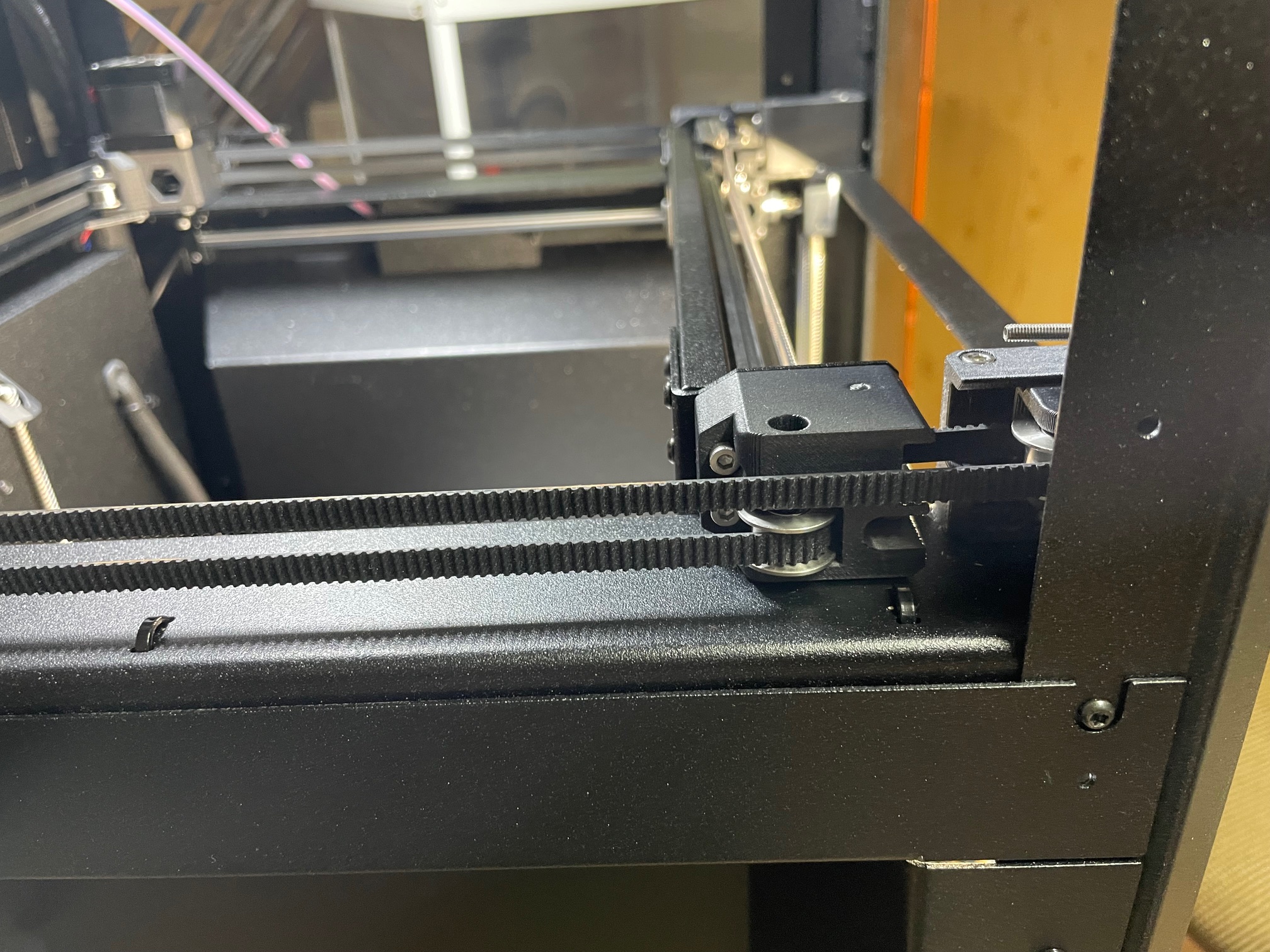

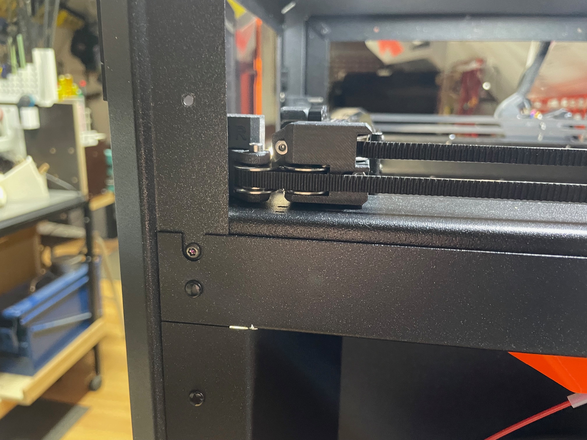

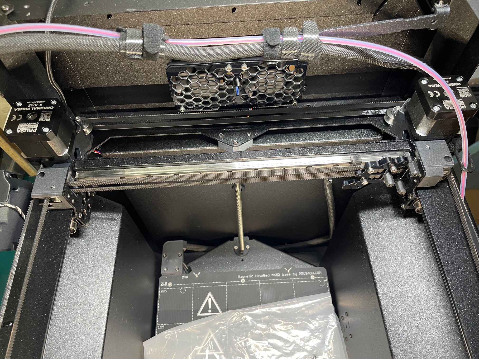

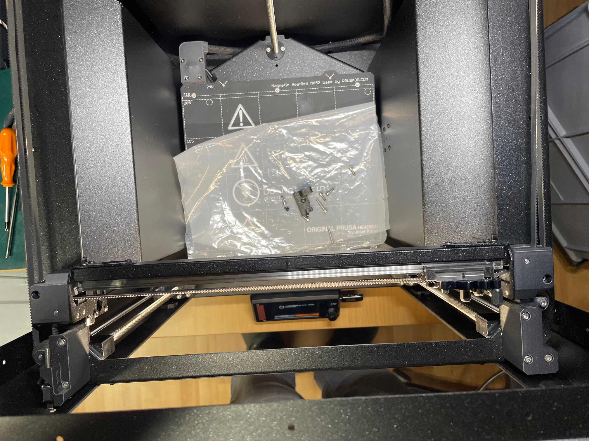

Hier die Bilder vom Laufwagen, Riemen und Riemenspanner.
Werde morgen einmal die Motoren und die Riemen rausnehmen, glaube aber nicht, dass dieses fehlerhaft aufgebaut ist.
Ist schon seltsam, dass alle Haken im Test immer grün sind, auch beim Homing, der dann trotzdem fehlschlägt.

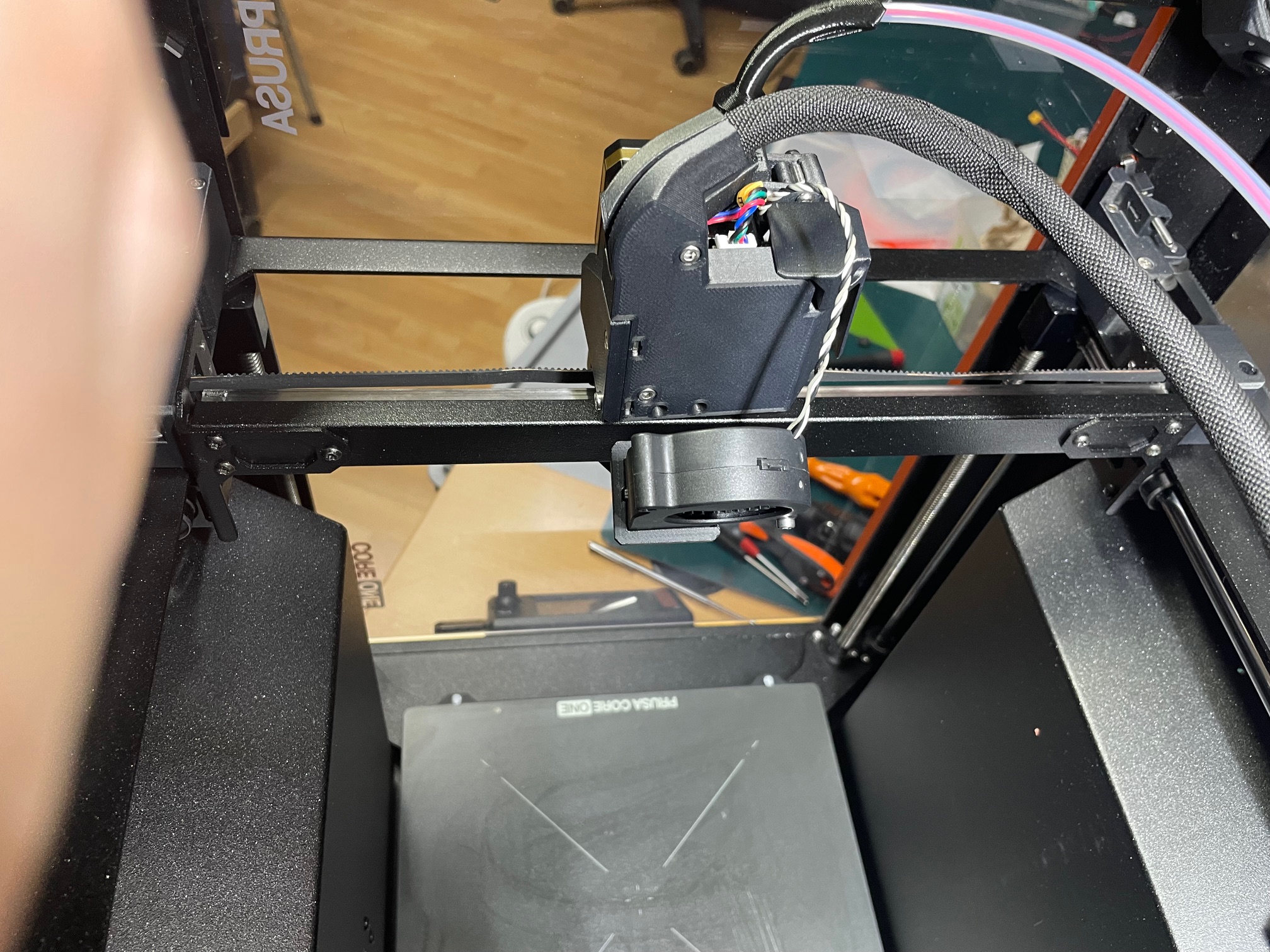

Hallo Klaus, besten Dank für die Fotos! Jetzt haben wir eine heiße Spur: Es ist tatsächlich etwas falsch montiert, und zwar der "Linearhalter" rechts. Also der Block, an dem der Haltewinkel für die X-Linearschiene sowie das Y-Linearlager montiert sind. Den musst Du um 180° um die vertikale Achse drehen. Die beiden Linearhalter links und rechts müssen (von oben betrachtet) genau spiegelsymmetrisch aussehen; die Seite mit der Aussparung muss nach hinten zeigen.
Ich hänge Fotos an, wie der rechte Halter in meinem Core One aussieht. Ich drücke die Daumen (und bin einigermaßen zuversichtlich), dass nach dem Umbau alles funktioniert wie es soll.
Im Übrigen: Frohe Weihnachten! 🙂
Publié : 25/12/2025 12:54 pm
Moment -- kleine Korrektur: Der rechte Linearhalter muss wohl 180° um die X-Achse gedreht werden, nicht um die Z-Achse. Mein räumliches Vorstellungsvermögen stößt an seine Grenzen...
Hier ist noch ein brauchbares Bild aus der Bauanleitung, das die richtige Orientierung zeigt. (Achtung, Ansicht von hinten!)
Publié : 25/12/2025 1:07 pm
Danke für die Hinweise und Bilder und wünsche ebenfalls eine schöne und geruhsame Weihnachtswoche.
Ganz komm ich noch nicht mit dem Montagefehler mit. Ist jetzt der rechte Block  oder das Halteblech falsch herum? Beide Teile sind doch konstruktiv bedingt nur in einer Position montierbar.
Posted by: @klaus-4
Der Haltewinkel sitzt richtig; der Kunststoffblock muss gedreht werden. Die komplett gerade Seite gehört nach vorn, Richtung Riemenspanner; die Seite mit der Ausbuchtung nach hinten. Wenn ich es richtig sehe, musst Du das Teil um die X-Achse drehen.
Ich bin auch überrascht, dass das Teil auch gedreht eingebaut werden kann. Scheint aber tatsächlich montierbar zu sein -- nur die Rienemwege stimmen dann nicht ganz.
Moin Jürgen.
Du hattest Recht. Der rechte Block mit den Umlenkrollen war falsch herum montiert, was einiges erklärt. Warscheinlich habe ich diesen bei der Fehlersuche "rechte Spannforrichtung" wieder falsch herum eingebaut. Grund der Demontage war, dass - wie ich später feststellte- die Mutter im Spannblock nicht richtig hielt - war ein Riß drinn. Habe den dann mit Sekundenkleber repariert und wieder eingebaut.
Habe heute das Teil ausgebaut die Riemen richtig eingeführt, Riemenspanner neu ausgerichtet und alle Test durchgefahren: Alle grün! Versuche gerade einmal einen Druck zum Testen zu machen.
Wenn das auch klappt, bin ich dank deiner Hilfe einen wesentlichen Schritt vorangekommen.  Was nicht funktioniert ist die Kammera. Habe bis heute kein Bild auf der App. Drucker meldet jedesmal beim Einschalten, dass er keine WIFI-Verbindung hat. Dies obwohl ich sämtliche Meldungen vom Drucker auf mein Handy bekomme. Muss ich nochmal mit dem Support klären. Wie ich gelesen habe kann die Firmware der Kamera ein Macke haben.
