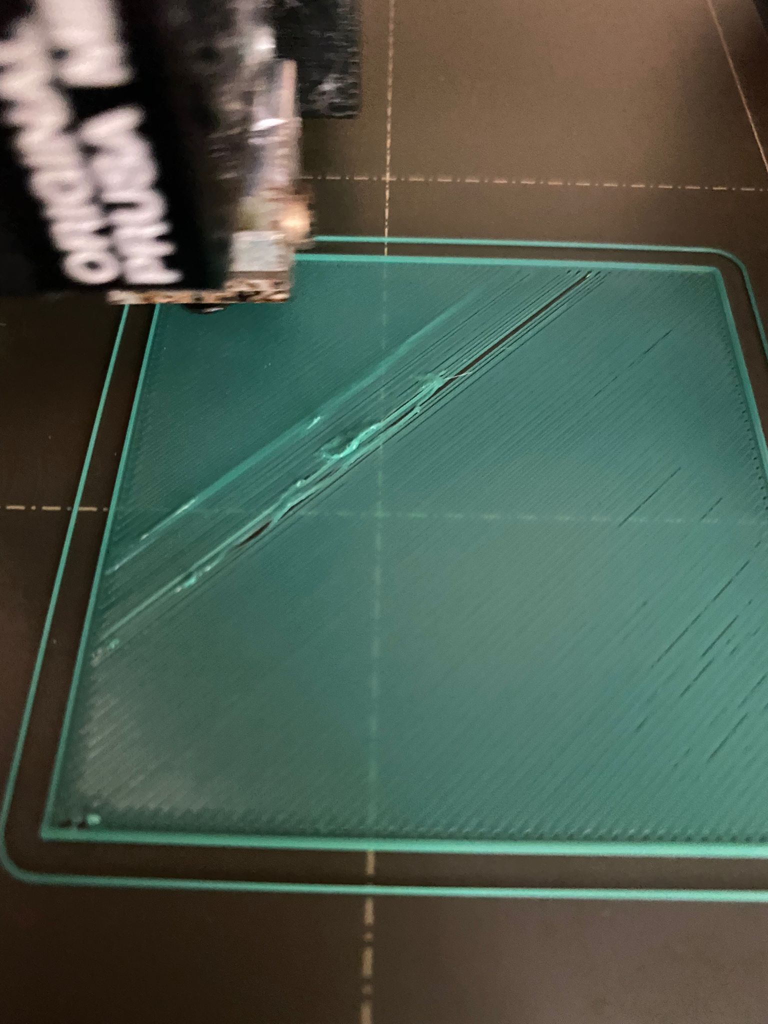

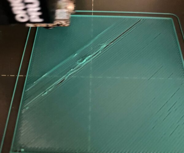

Ahoj.
Po posledním přechodu z PETG na PLA mi pořád blbne tisk. Nebudu řešit nastavení tiskárny nebo filament, protože před přechodem na PETG bylo vše v poho. Po návratu k PLA jsem provedl vyčištění trysky nahřátím na 270 a protlačením celkem velkého množství PLA, projetí jehlou 0.4 a cold pull. Pořád to místy vynechává. Na co jsem zapomněl?

Zkontrolovat spodní konec PTFE trubičky hotendu. A na spodní části heatbreaku musí být čistý kovový povrch.
https://help.prusa3d.com/cs/guide/jak-vymenit-ptfe-trubicku-hotendu-mini-mini_119449

Tak jsem vyměnil PTFE a teplovodivou pastu a zatím to vypadá dobře
