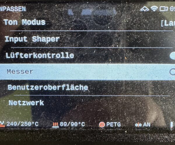

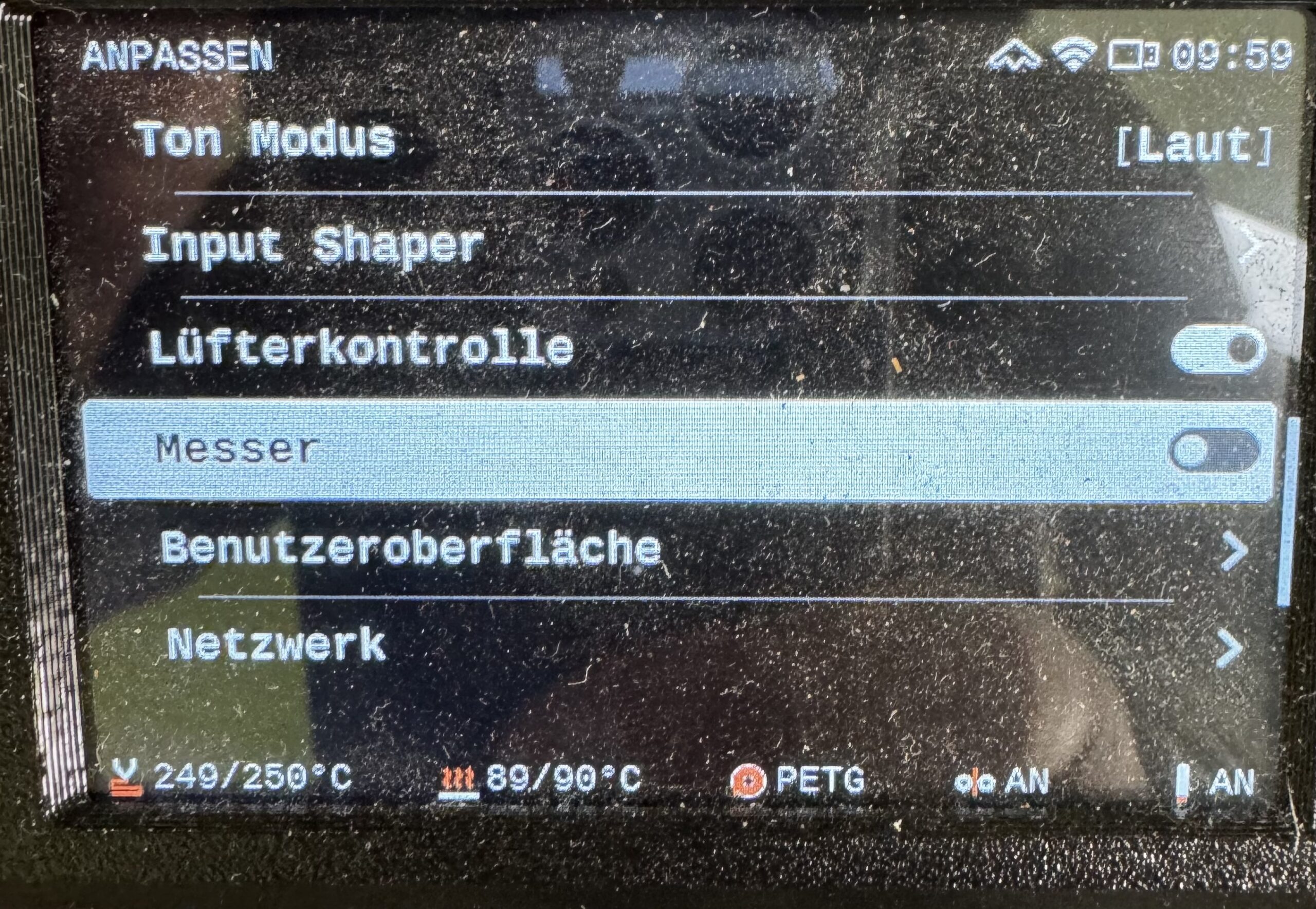

Selektor Messer
muß das im Menü am MK4 aktiviert werden - standart ist es nicht eingeschaltet
sind auch keine Abschnitte vom Filament in der MMU - die genaue Funktion ist mir auch noch unklar

Ich habe es bisher auch immer aus. Die Messerfunktion dürfte aber auf Materialien abzielen, die gern Probleme mit Stringing haben, wie z.b. PETG und TPU, wobei letzteres in der MMU eh eher schwierig zu verarbeiten ist und das Messer da nicht wirklich viel bringen dürfte (einfach mal Gummi mit dem Messer versuchen zu schneiden - auch nicht wirklich easy...). Diese fäden kännen in den Sensoren (Pinda/Finda...) Fehlerkennungen verursachen, weil eben die Fäden dort verbleiben, obwohl das Filament eigentlich draußen sein sollte...
