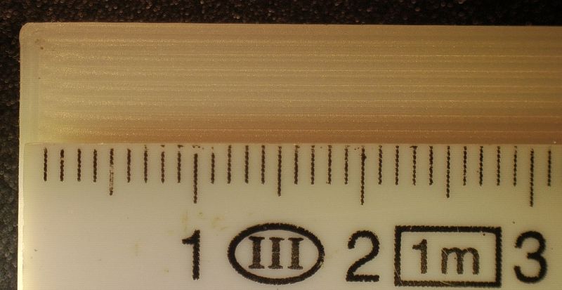

Nordlicht
(@nordlicht)
Nein. Meine sehen so aus:
Prusament PLA Vanilla White
Prusament PLA Galaxy Black
Ich habe mal zwei herausgesucht, die ich mit der 0,4er Düse gemacht habe, damit das mit deinen halbwegs vergleichbar ist. Ich verwende allerdings immer 0,1 mm Layerhöhe, bei FirstLayer 0,2 mm mit der 0,4er Düse. Bei der 0,25er Düse sind beim FirstLayer von unten gar keine Layer mehr erkennbar, sondern das sieht dann fast aus wie eine Spritzgußfläche. Nur mit dem Digitalmikroskop erkennt man noch die Layer. Allerdings habe ich hier im Gegensatz zum Original-Profil auch dei Layerhöhe des FirstLayer auf 1,2 reduziert. Im Original-Profil sind es 0,2mm, was bei der 0,25er Düse zu offenen Layern führte beim FirstLayer.
Was verwendest du denn für Einstellungen?
Der Druck mit dem Vanilla White ist eine Grundplatte für Teneriffa in 3D. Das wurde allerings noch mit den Vorgängerversionen den PrusalSlicer und Firmware gedruckt. Durck das doch mal mit den gleichen Einstellungen, also einfah die angehängte 3mf-Datei laden und sclicen oder gleich die STL drucken (ist mit InputShaper, da die großflächtige Grundplatte sonst zu lange gedruckt hätte).
This post was modified 2 years ago by Nordlicht
Posted : 16/12/2023 2:59 pm

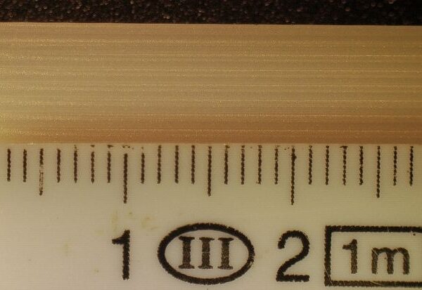

Nordlicht
(@nordlicht)
Und hier nochmal die gleiche Ecke der Grundplatte mit einem Digital-Mikroskop aufgenommen:
Zum Größenvergleich habe ich einen kleinen Zollstock mitfotografiert.
Edit: Das forum schneidet die linke Ecke ab. Klicke auf das Bild und du siehst das vollständige Foto.
Posted : 16/12/2023 3:19 pm
