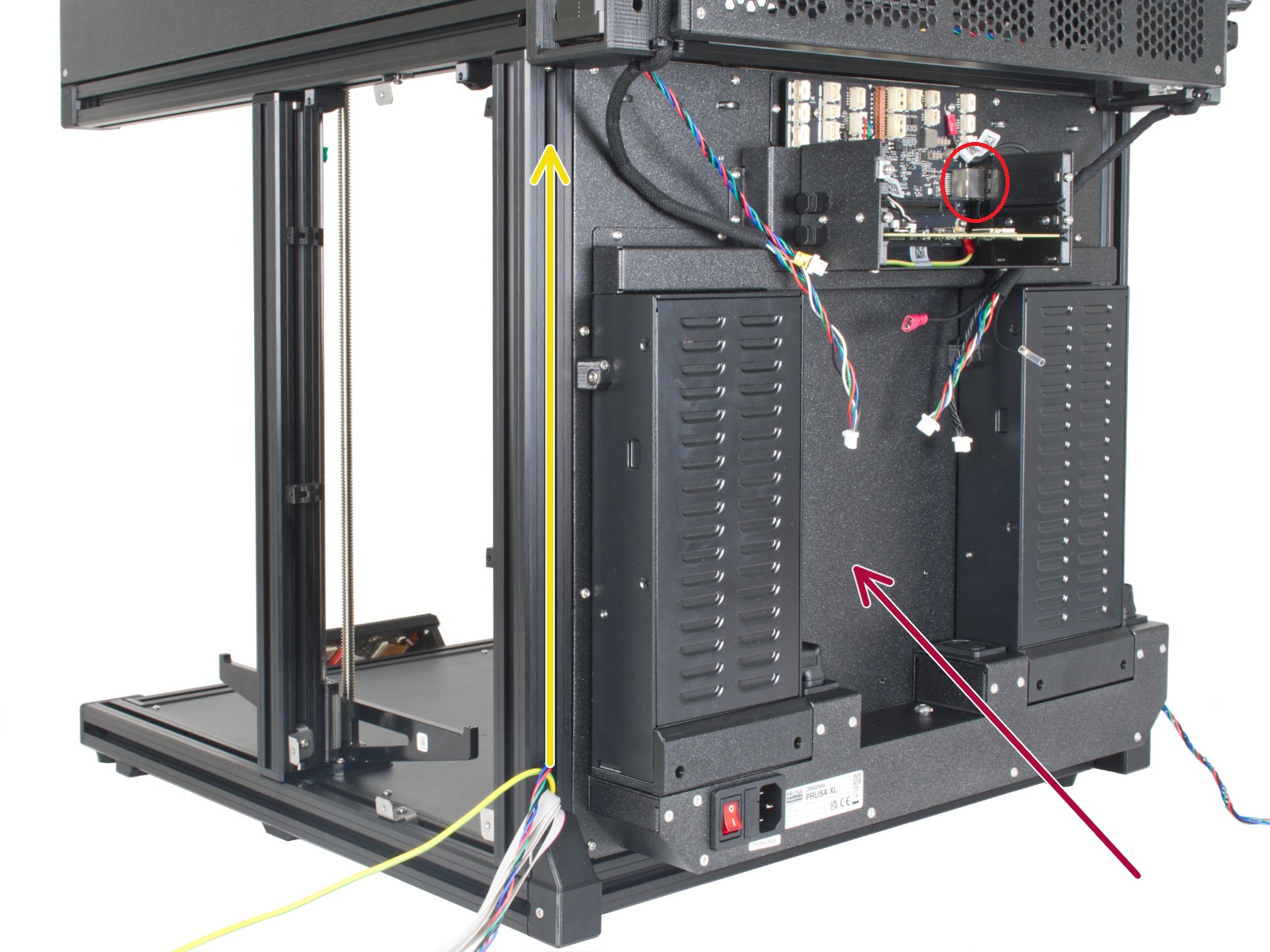

Ich habe mir den XL mit 5 Nextrudern gegönnt und warte jetzt auf die Lieferung. Der Drucker soll in einer kleinen, ca. 1 m² großen Abstellkammer auf einer Schwerlastschubführung untergebracht werden, um entsprechende Servicearbeiten vornehmen zu können. Damit ich die Vorarbeiten erledigen kann, hätte ich gerne gewusst, wie viel Steckdosen benötigt werden (das "Monster" hat ja drei Netzteile), denn ich möchte Mehrfachstecker vermeiden. Auch einen LAN-Anschluss wird die Abstellkammer erhalten, weshalb ich auch gerne wüsste, wo sich der LAN-Anschluss am Drucker befindet (ich hasse W-LAN und nutze das nur, wenn es partout nicht anders geht).

Die Netzteile sind intern verbunden. Es wird nur ein Anschluss für den Drucker benötigt.
LAN Anschluss ist hinten am Drucker.

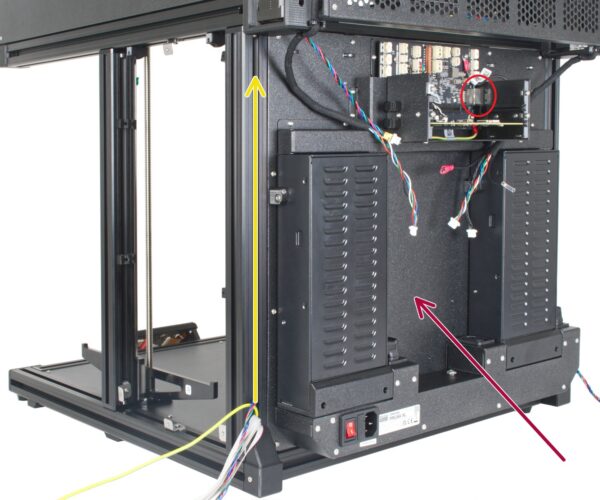

Die Rückansicht aus dem Assembly Manual. Die 5-Kopf-Variante hat ein Netzteil mehr in der Mitte.
LAN Anschluss hab ich rot markiert.
