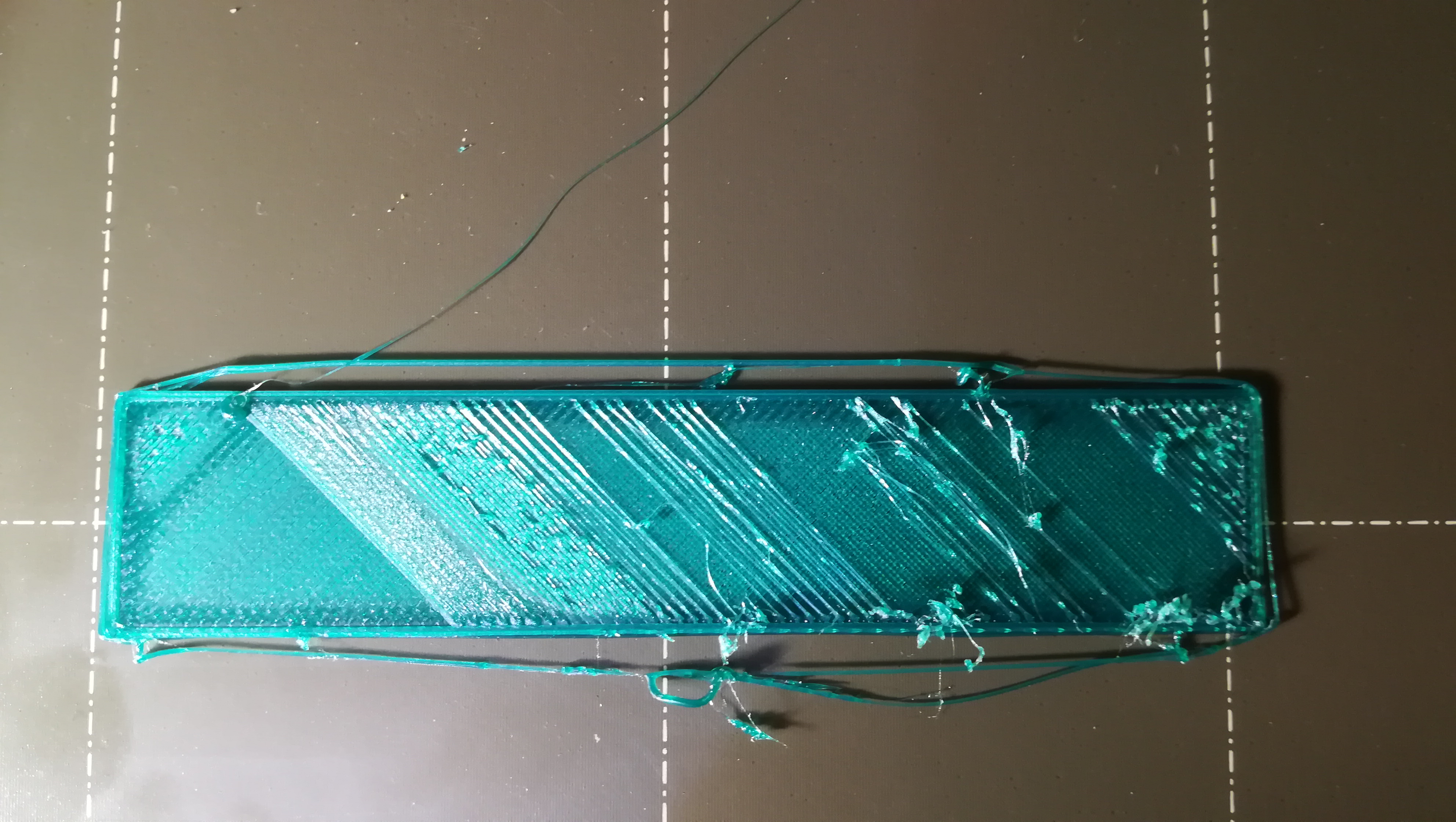

I also tested now printing PLA with around 230 C and quality improved significantly even with the Prusa GAlaxy Silver PLA. I'm not sure what is causing the issue but during my 14 hours print quality changed and after that it has been much harder to work with the same filaments.

I think that looks like underextrusion, but I have to admit that the pattern looks kind of cool. 😀
A couple of thoughts:
  1. You might try performing a cold pull to see whether it cleans out anything that might be stuck inside the hot end. There may be a bit of debris in there causing the underextrusion.
  2. You might also try 240° to see whether that behaves any better. In my case, I'm now printing the first layer at 235° and subsequent layers at 230°, but at 240°, things were working well albeit with a bit more stringing (which has been reduced since lowering the temperature).

RE: Prusa Mini: Filament frequently jams after about 2 hours of printing
Yes the pattern is actually nice, hats why I kept it 🙂
I'm new to 3D printing and just learned what does the cold pull means. Thanks for the tip. Maybe the debris from the old filament are isolating the heat a bit and thats why adding some 10-15 degrees improves the quality.

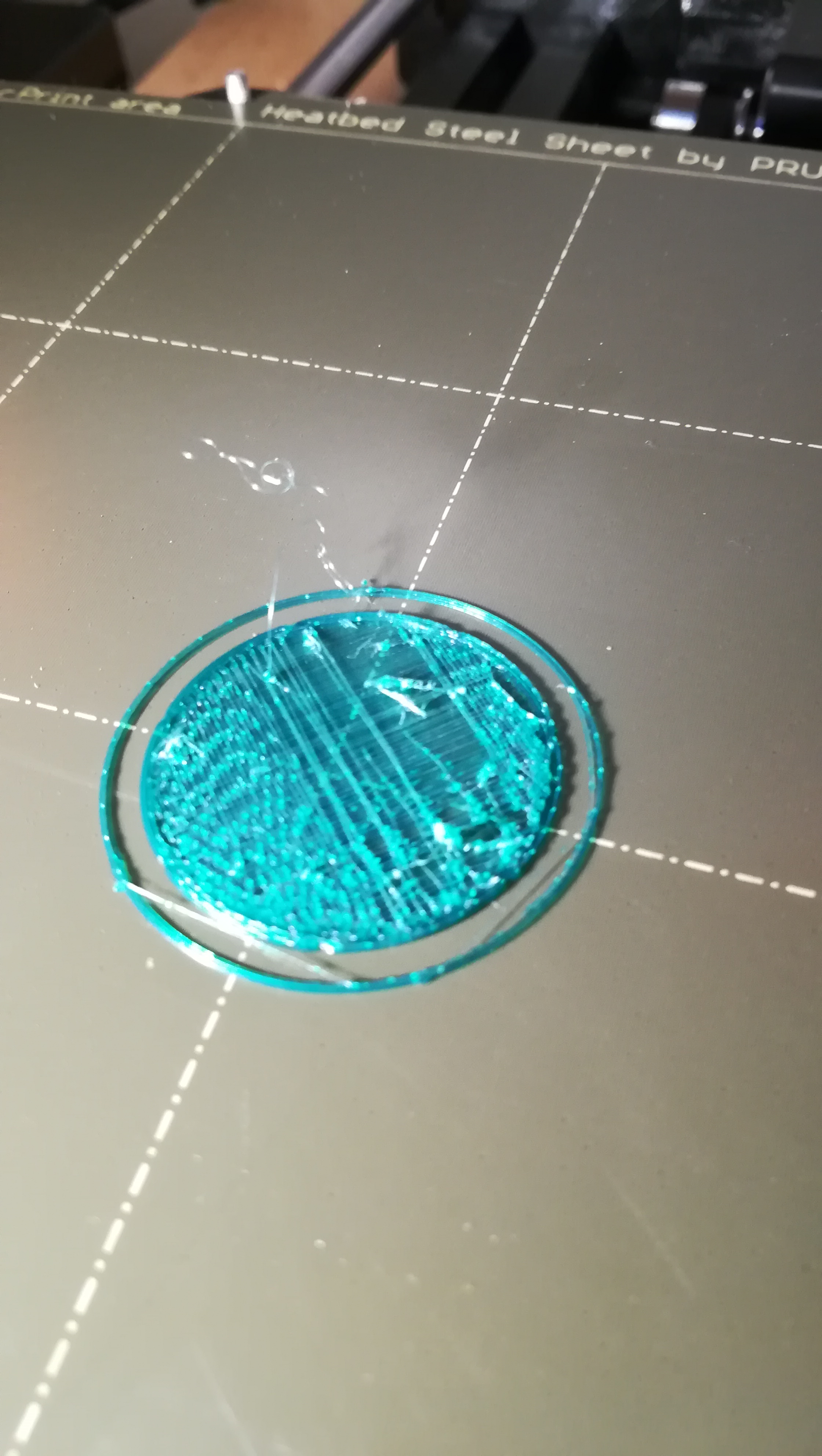

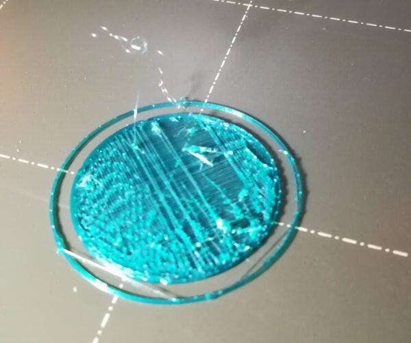

Zdravím,
Měl jsem podobný problém, vytisknul jsem několik modelů z přiložené flash. Potom jsem použil jiný plast než "Prusament" a došlo k ucpání trasy filamentu. Filament jsem odstranil a potom byly další výtisky špatné. První vrstva v pořádku, ale druhé a následné vrstvy se trhaly, nepřilnuly a byly celkově špatné. Částečně pomohlo zvýšení teploty PLA na 230 °C a zpomalení pohybu extruderu. Nakonec jsem vyzkoušel postup "g-j-sieben" (nejsem si ale jistý jestli jsem ho správně pochopil), a zvedl jsem jsem hotend - posun o několik "mm" směrem do větráčku.
Zkontroloval jsem trubičky aby na se lícovaly a představte si, ono to jede?
Nyní budu testovat. Vůbec si nedokážu vysvětlit k čemu došlo a jak může rozdělání a složení pomoci i když už tisknu 4 roky a mám nějaké zkušenosti?
Vypadá to, že postup "g-j-sieben" funguje.
Ukázka nepovedeného tisku.
Martin E. L.
Hello,
I had a similar problem, I printed several models from the attached flash.
Then I used a different plastic than "Prusament" and the filament route was blocked.
I removed the filament and then the other prints were bad. The first layer was fine, but the second and subsequent layers tore, not sticking
and they were generally bad. Increasing the temperature of the PLA to 230 ° C and slowing down the extruder movement helped in part.
Finally, I tried the "g-j-sieben" procedure (but I'm not sure I understood it correctly), and picked up the hotend - moving a few "mm" towards the fan.
I checked the tubes to make sure they fit, and imagine it going?
Now I will test. I cannot explain what happened and how can education and composition help even if I have been printing for 4 years
and have some experience?
It looks like the "g-j-sieben" procedure works.
Sample failed printing.
Martin E. L.
