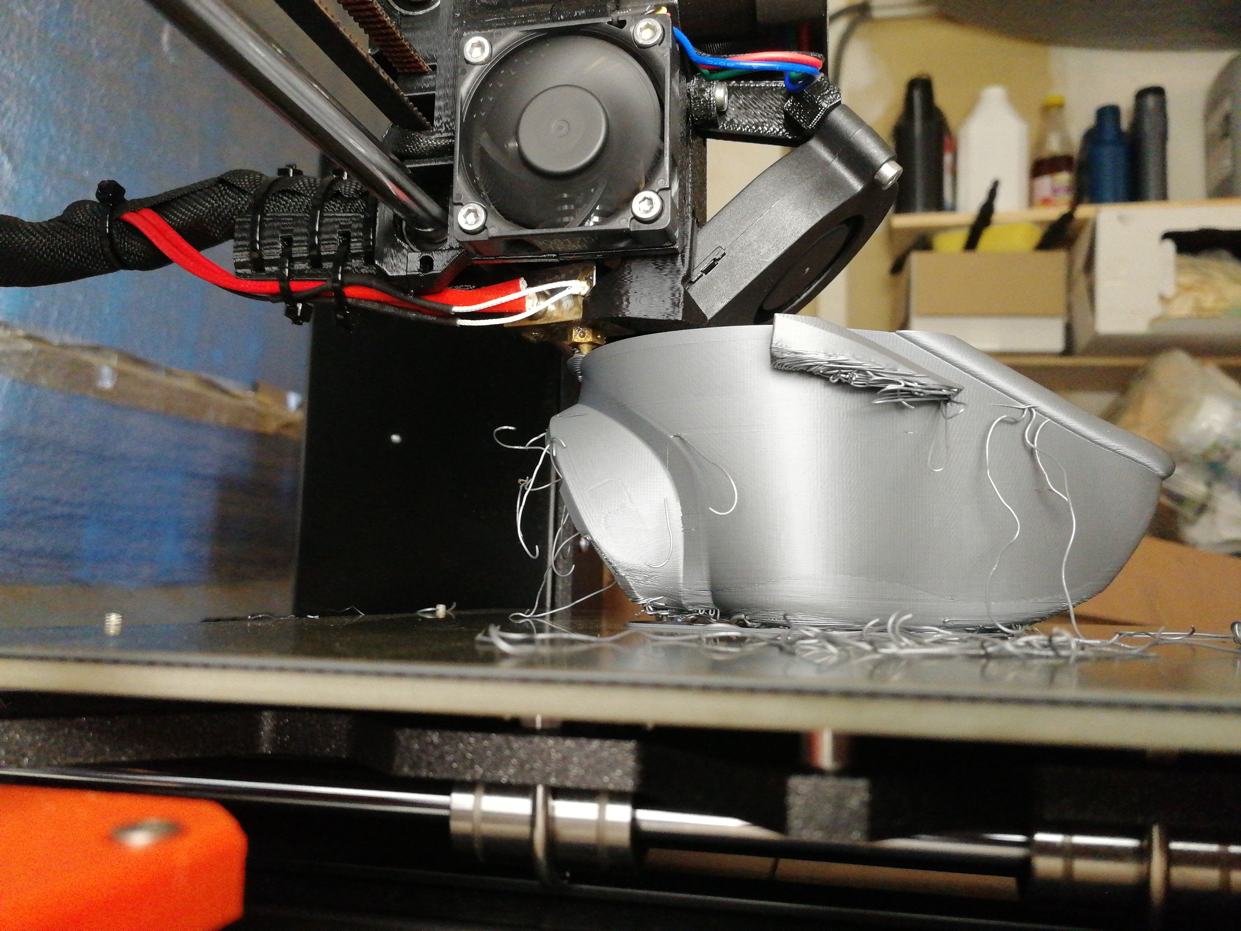

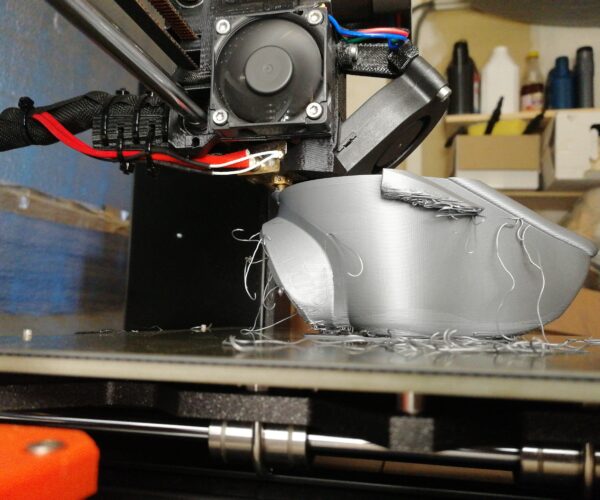

Bonjour,
Avez-vous déjà essayé d'imprimer le nouveau masque de COPPER3D ?
https://copper3d.com/hackthepandemic/
Je n'arrive pas à réaliser une impression correcte sur deux parties du masques. Les crochets d'accroche pour l'élastique de maintien ainsi que la partie inférieure. C'est parties se retrouvent en '' suspension'' lors de l' impression.
Je suis débutant dans l'impression et je ne trouve pas de solutions. nor

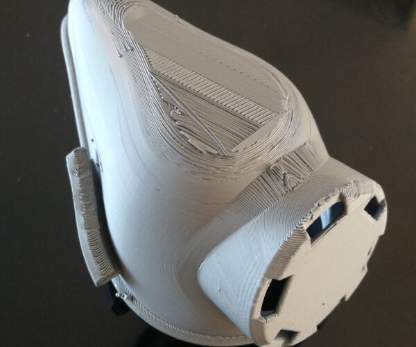

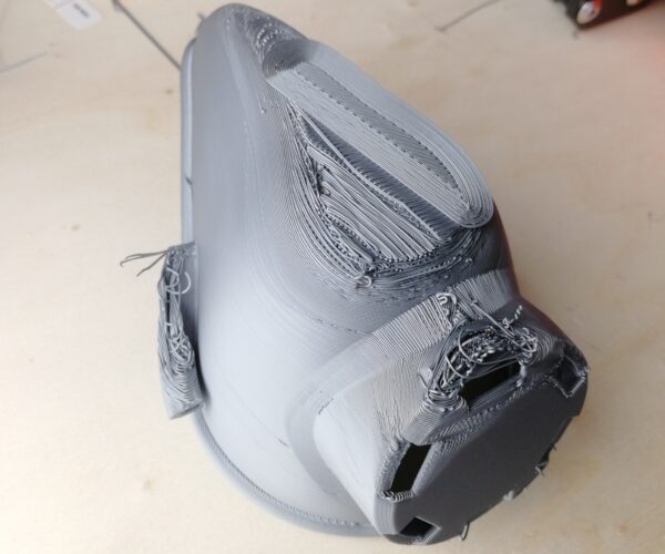

Voici le résultat final  nor

RE: NanoHack 2.0 copper3D
Bonjour,
Il faut mettre des support en choisissant l'option dans PrusaSlicer. Tu as deux possibilités "partout" ou "seulement pour les générateurs de support", dans le deuxième cas tu devras rajouter les générateurs en faisant un clic droit sur la pièce et en choisissant l'option. Ils sont un peu déroutants à utiliser la première fois mais ça vient assez vite 😉
En choisissant "partout" ça va te faire du travail de nettoyage en plus 😉
Merci,
Avec les supports le résultat est bien mieux.
Mais c'est vrai que la rigidité du matériaux empêche d'épouser correctement le visage et ce n'est pas confortable. nor9
