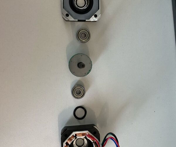

Je voudrais faire part du problème que j'ai eu il y a quelque temps. Ma Prusa MK4S (environ 1 an et 10 km de filament) fonctionnait parfaitement. J'ai commencé à rencontrer des problèmes d'extrusion en cours d'impression, et la buse se bouchait. Je déchargeais le filament, je le rechargeais, et le souci réapparaissait.
J'utilise toujours les mêmes réglages, les ventilateurs et les sondes fonctionnent parfaitement, et les températures du plateau et de la buse sont stables. J'ai effectué des tests avec plusieurs types de filament (PLA, PETG, Prusament...). J'ai réalisé plusieurs tractions à froid, ajusté la tension de l'idler, puis remplacé la buse ainsi que le dissipateur thermique avec son capteur de charge (le silicone du capteur de charge était arraché). J'ai même essayé de télécharger des versions antérieures de PrusaSlicer et du firmware MK4S.
Après des heures de recherche, je suis tombé sur cet article : 🔗 Forum Prusa - Problèmes d'extrusion MK4S.

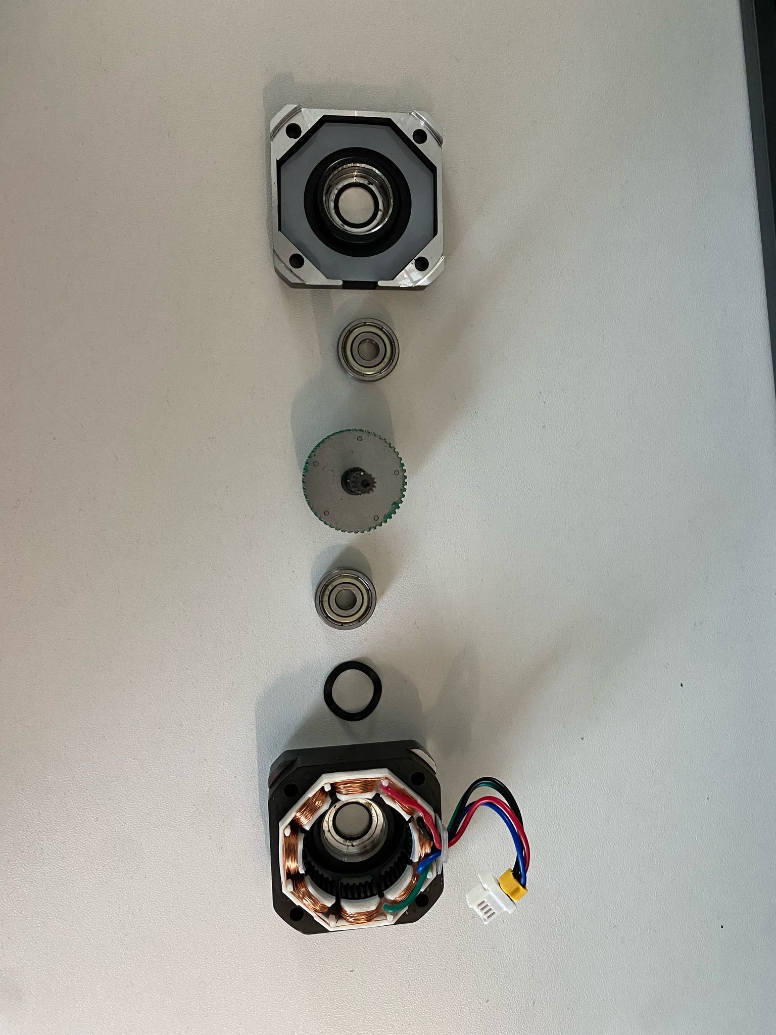

J'ai fini par remettre en cause le moteur de l'extrudeur, qui présentait un point dur. J'ai remarqué que le roulement avant du moteur avait du jeu. J'ai donc remplacé les roulements 625 ZZ, et depuis, ma MK4S imprime à la perfection.
Depuis quelques semaines, je sentais que le chargement et le déchargement étaient un peu irréguliers, avec de petits cliquetis. Je sentais également le filament patiner, c'est pour cela que j'ai augmenté la tension de l'idler pour compenser mes problèmes. Cependant, en augmentant la tension de l'idler, j'ai aussi augmenté l'effort sur le pignon de l'extrudeur, ce qui a exercé une contrainte supplémentaire sur l'arbre du moteur et, par conséquent, sur le roulement avant.
J'espère que mon expérience profitera à quelqu'un. Un grand merci au support Prusa, qui m'a aidé lorsque j'étais dans l'impasse et m'a fait parvenir sous garantie le dissipateur thermique et le moteur. Réactivité et bienveillance au top !
