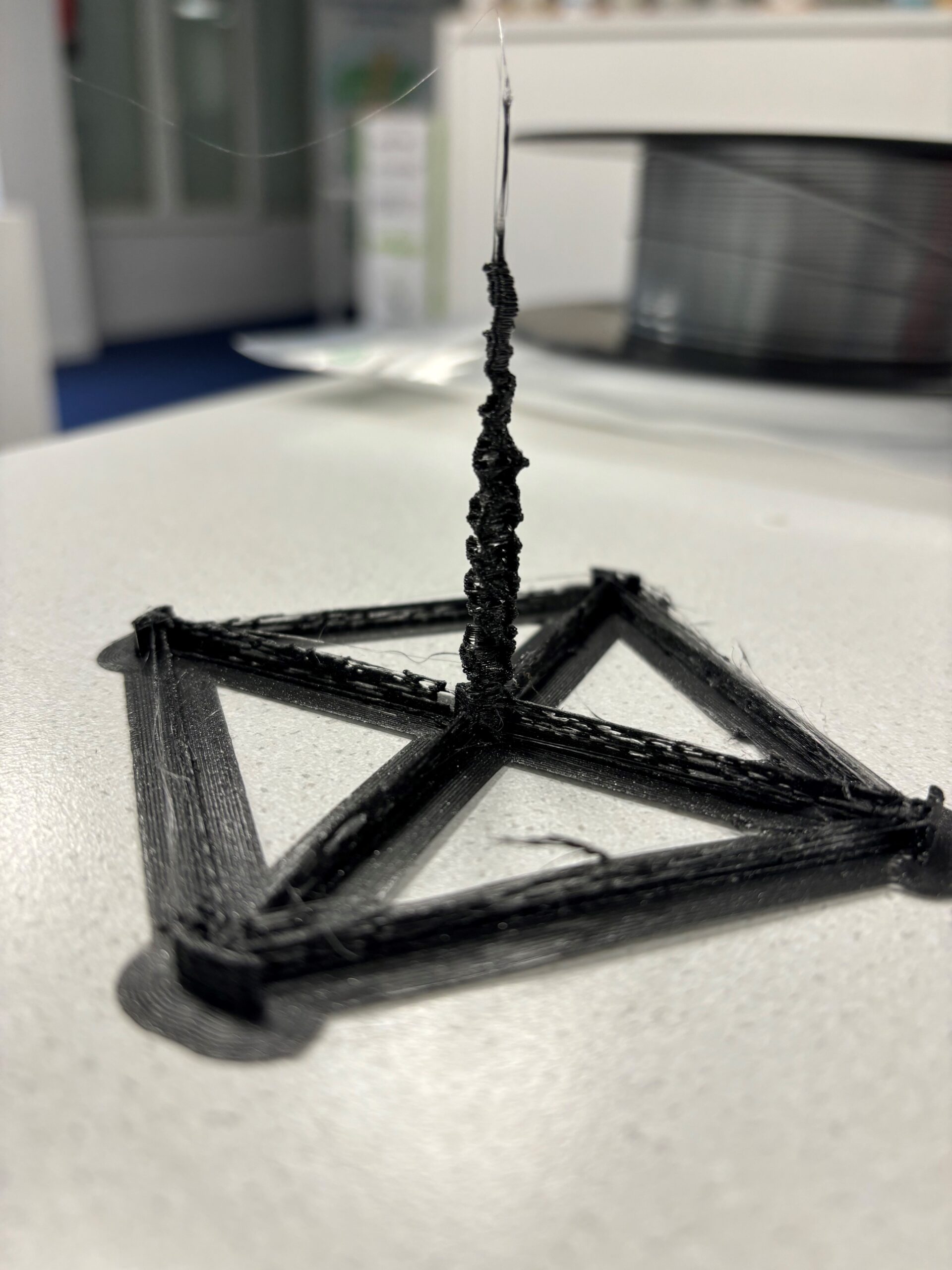

Buenas,
Desde hace una semana, de repente, las impresiones han empezado a verse fatal, no extruye bien el filamento.
He realizado lo siguientes pasos, sin resultados:
- Selftest completo, correcto.
- Limpieza de boquilla, desmontando el hotend, y todo correcto.
- Temperatura elevada y aguja, y no se arregla.
- Cambio de IMPUT SHAPER a NORMAL y viceversa, y nada.
- Ajuste de correas X Y, y están tensas.
- Ajuste de tensores, todo correcto.
-PLA Prusament nuevo, descarto que este humedo.
- Temperatura de impresion de capa inicial y resto - 230º , cama 60-70º
- Todos los demás parámetros, por defecto, probe a bara la retracción, y nada.
- Soporte de la placa calefactable alineados.
Si pueden ayudarme lo agradecería.
Me estoy volviendo locoooo
Muchas gracias!!!

Que tal Gabriel , ya probaste regulando la velocidad de los abanicos de acuerdo a las recomendaciones para ese material? ,como también la velocidad de impresión.
Saludos
