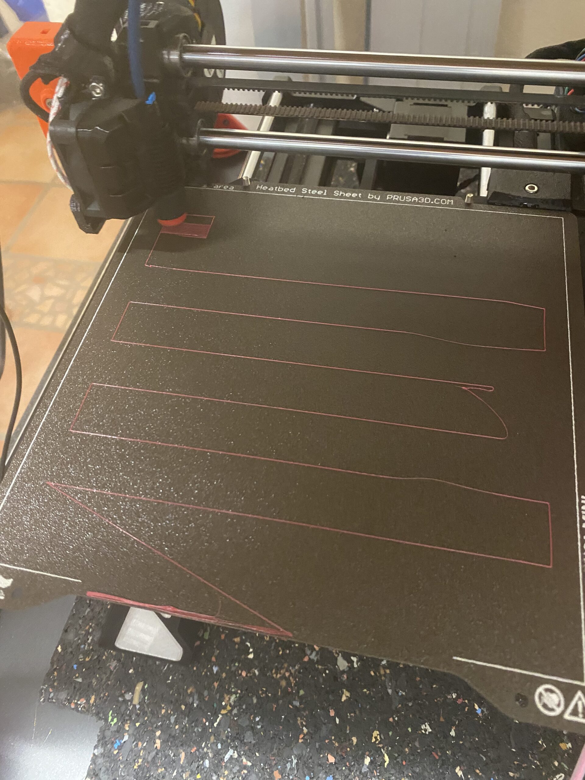

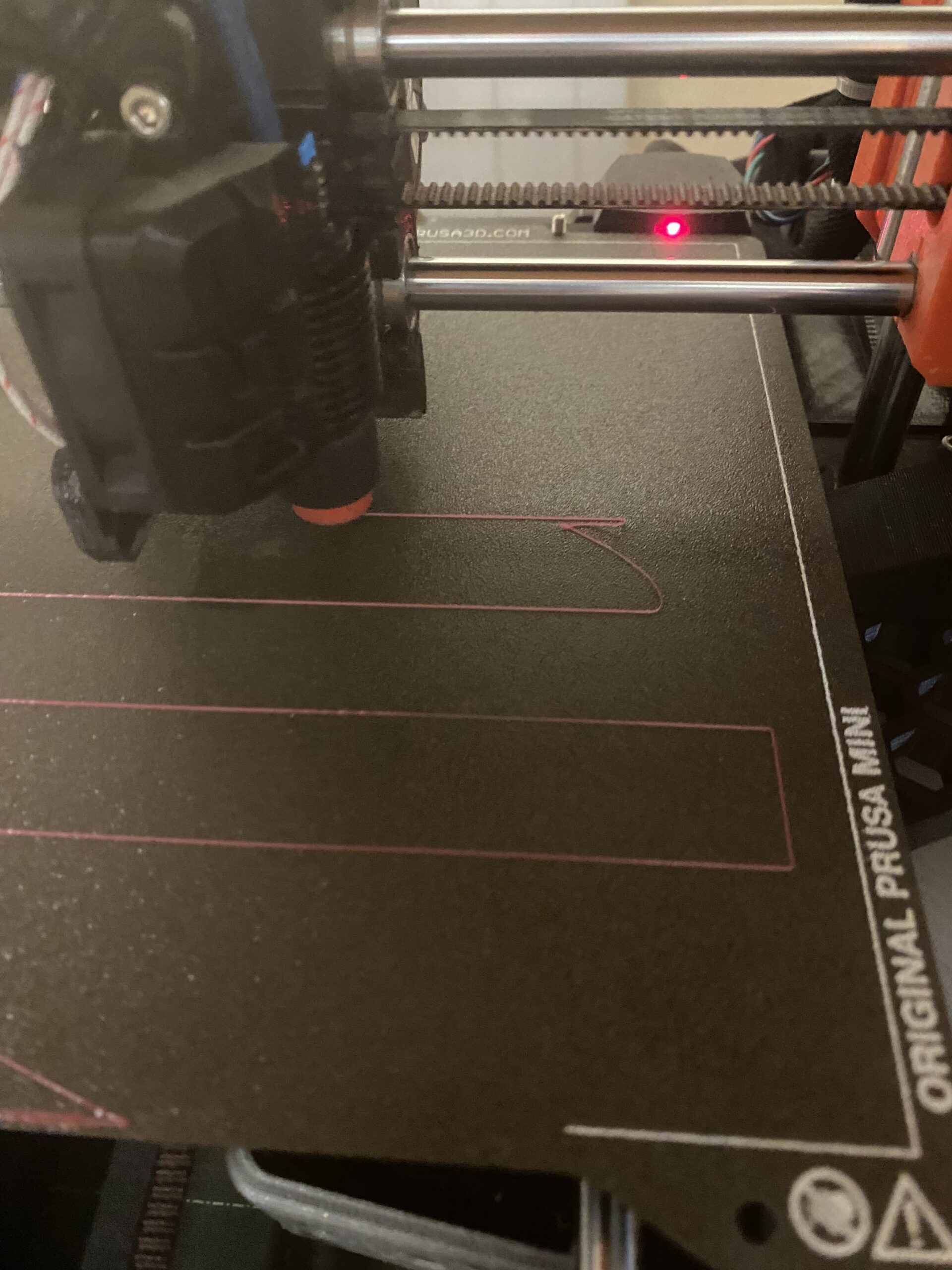

First Layer wird nichts
N‘Abend miteinander,
ich hoffe auf ein paar Lösungsvorschläge zum leidigen Thema der ersten Schicht beim Druck. Ich habe den Mini+ jetzt schon eine Weile. Nach dem Umstieg auf Revo, passt der erste Layer nicht mehr. Habe schon einiges probiert (live z; geprüft ob der Drucker verzogen ist; Riemenspannung; Extruder Zahnräder geprüft, usw.). Die Haftung auf dem Smoothie Blech sowie auf dem strukturierten Blech klappt irgendwie nicht. Die Düse fährt übers Blech und schleift immer wieder das Filament mit und es bleibt an der Düse haften.

First Layer wird nichts.
bin am Kalibrieren, weil das Petg einfach nicht halten will an der Platte.
Mein Filament ist frisch, das Bett auch, entfettet... und beim 1lqyer print kommt das daher... siehe foto
kann mir ein Profi sagen, ist es zu tief oder zu hoch eingestellt ODER
hat es was mit der Adhesion zu tun?
ich hänge seit 2 Tagen nonstop dran, aber sowas hatte ich noch nie

Nachtrag: Lt. Foto sieht die Druckplatte nicht sauber aus. Am Besten mit einem fettlösenden Spülmittel reinigen, ausgiebig mit warmem Wasser nachspülen und anschl. mit einem fuselfreien Tuch trocken. Die Platte nicht mehr mit blossen Fingern berühren (evtl. Baumwollhandschuhe verwenden). Zusätzlich kannst Du die Oberfläche der kalten Duckplatte noch mit Isopropnal nachwischen.

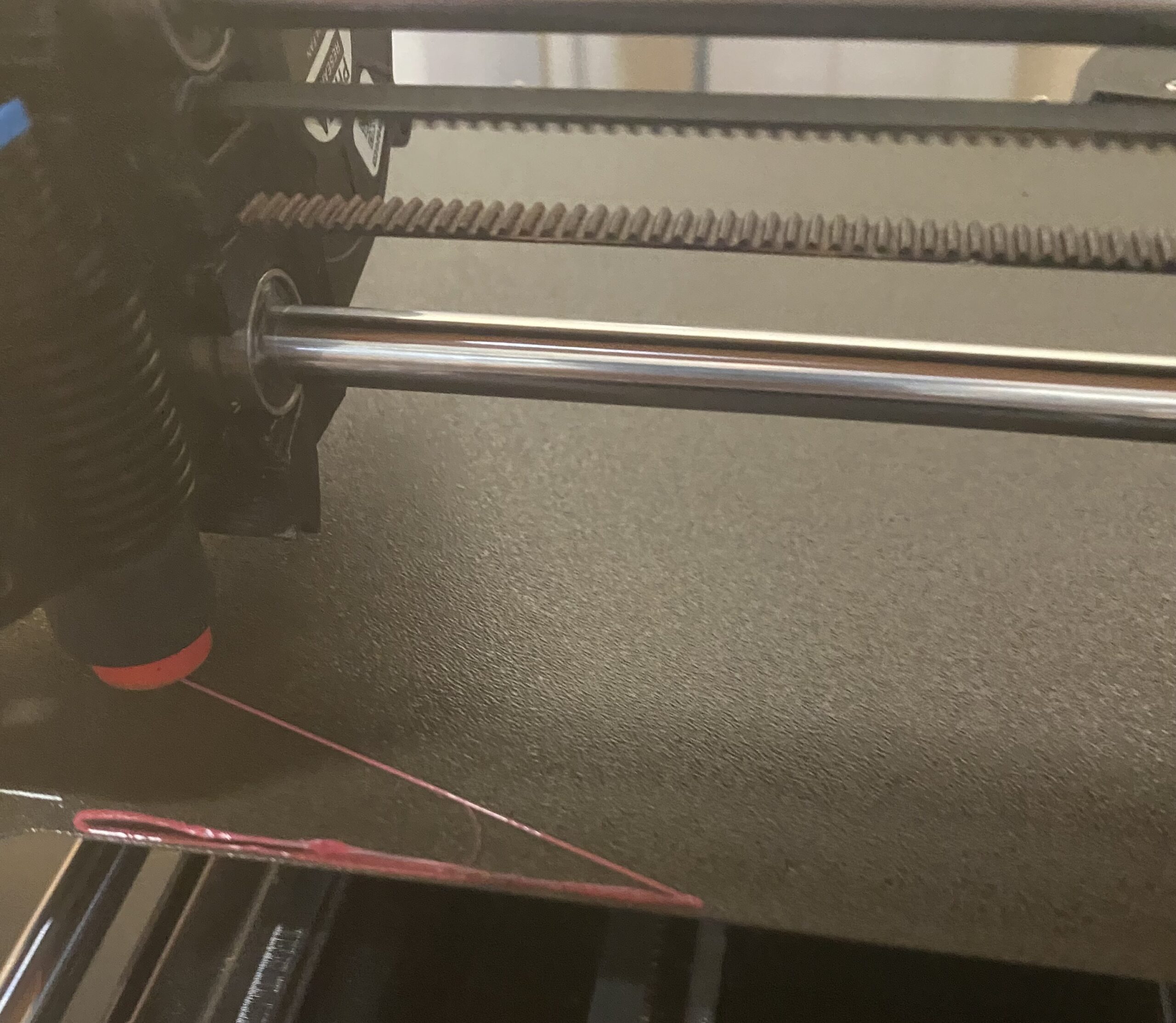

piero23
(@piero23)
RE: First Layer wird nichts

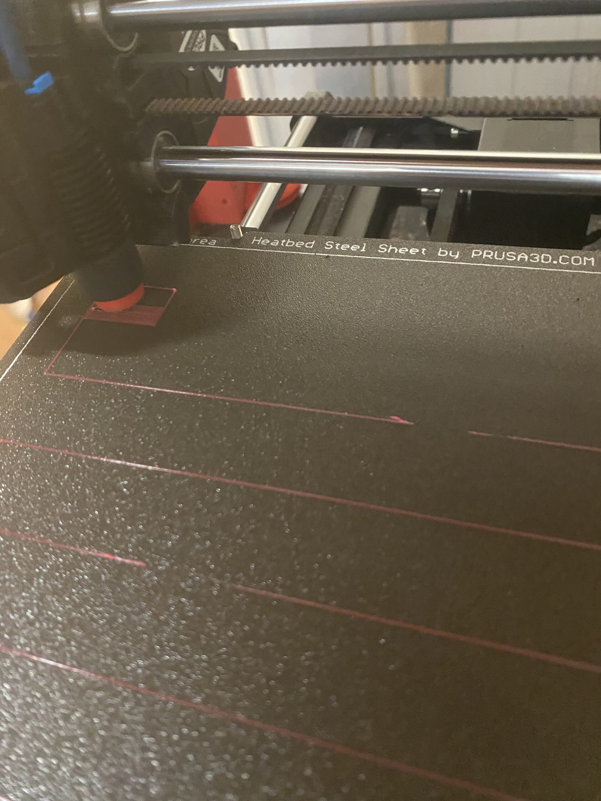

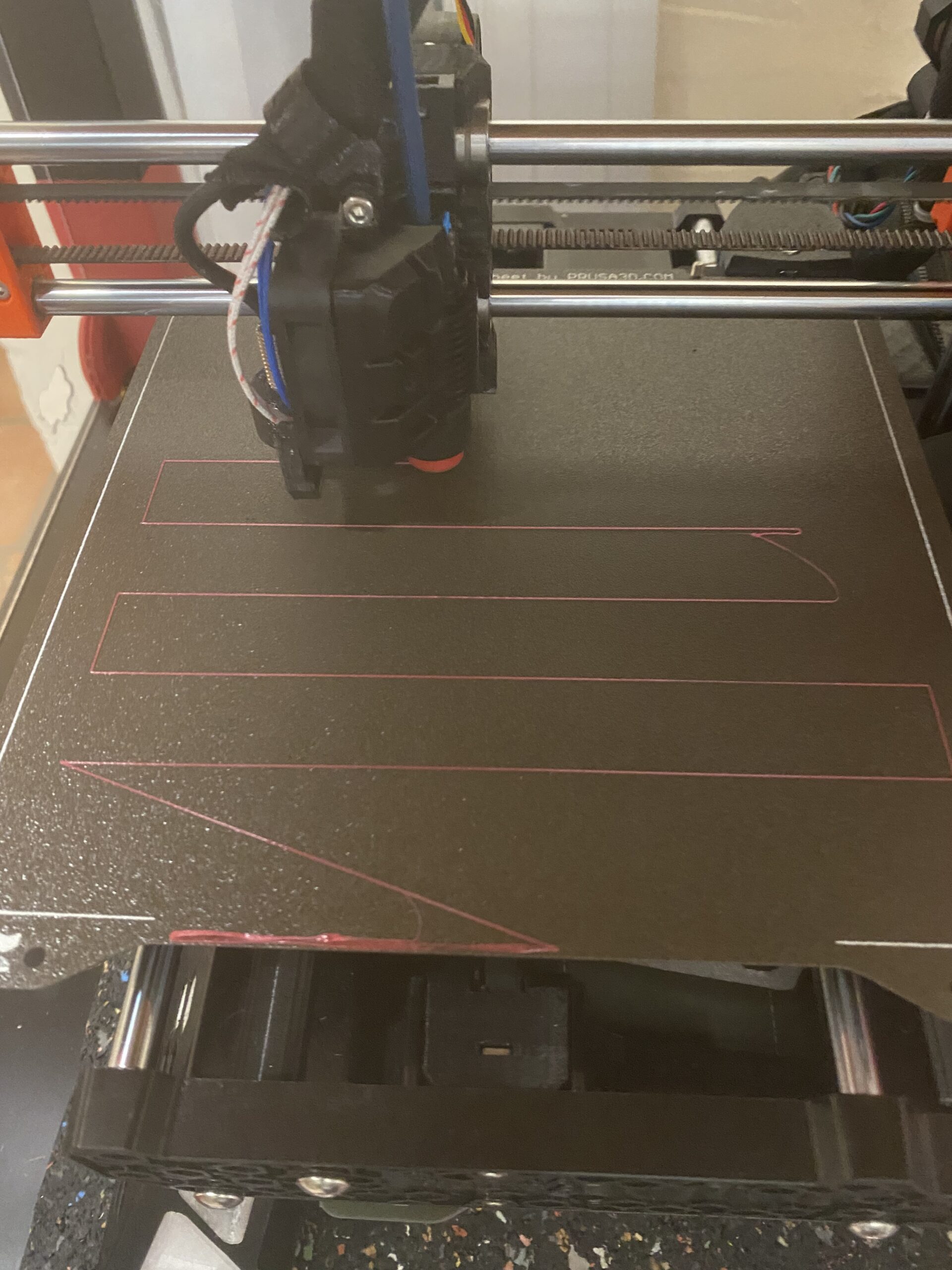

@ Karl-Herbert:
Mein Druckbild sieht noch schlimmer aus als bei Kopplog. Die Mechanik sitzt gut. Die Druckplatte ist entfettet und Fusselfrei.
Die Düse extrudiert und ist nicht verstopft. Es kommt allerdings ziemlich wenig Filament durch. Das was durchkommt sammelt sich an der Düse und/oder wird auf Druckbett gebracht und dann mit gezogen. Zudem scheint es so, dass der Superpinda den Ausgleich des Druckbetts nicht richtig ausführt, da wenn das Filament extrudiert wird, aber einer Stelle hält an der anderen Stelle wieder nicht.
Woran kann das liegen?
      Superpinda nicht richtig eingestellt?
       Extruder transportiert das
       Filament nicht richtig?
Vorher funktionierte der Drucker einwandfrei, bis er jetzt auf einmal nicht mehr richtig druckt. Dachte das liegt an dem Prusa Hotend (Aufbau) und habe deshalb auf das Revo Prusa Edition umgebaut. Daran scheint es auch nicht zu liegen. Die gleichen Probleme.
Der Drucker hatte kurze Zeit zuvor bis 2-3 Zentimeter in die Höhe gut gedruckt und alles dadrüber wurde nicht mehr extrudiert. Jetzt schafft er nicht mal den First Layer Callibration Test von Prusa (wenig Filament, wenn dann ziemlich dünn, klebt an Düse, etc.).
Hoffe mir kann man hier im Forum helfen 😊
Posted : 29/09/2023 4:07 pm

blauzahn
(@blauzahn)
@piero23:
Wie wenig Filament kommt den aus der Düse? Paßt die Düsentemperatur zum Filament? Default-Profil? Das Extuderritzel sollte frei von Filamentresten in den Zahnlücken sein und die Andruckkraft ausreichend. Evtl. cold-pull machen.
Welches Filament haftet nicht? PLA, PETG, von Prusa? Heizt das Bett auch ausreichend? Heiz' mal ein paar Minuten vor, bevor Du den Druck startest.
Weißt Du, daß das glatte und das strukturierte Blech deutlich unterschiedliche live-z brauchen? Die Bleche sind unterschiedlich dick, der induktive Sensor sieht eh nur das metallische Blech und beim strukturierten Blech mußt Du recht tief gehen, damit das Filament auch in die Strukturtäler kommt. Die "Gipfel" allein haben zuwenig Fläche.
Wie/womit hast Du geprüft, ob der Drucker verzogen ist? Ist das Bett eben, läuft die x-Achse parallel zum Blech, läuft die y-Achse so, daß derAbstand zwischen Blech und Düse gleichbleibt, wenn Du den Extruder bzw. das Bett von Hand bewegst? Das Meshbed-leveling kann zwar einiges ausgleichen, das Bett sollte dennoch mechanisch einigermaßen ausgerichtet sein. Magnete sind auch noch alle da? Alles fest?
Die beiden frei auskragenden, dünnen Kugelführungswellen des Mini sind weder besonders biege- noch besonders torsionssteif. Selbst bei meinem MK3S+ mit beidseitig aufgehängter z-Achse ist es meßbar, wenn der Extruder von der Seite in die Mitte fährt. Das ist beim MK3S+ im Alltag aber vernachlässigbar. Die z-Führung sollte auch keine Banane sein, der induktive Sensor muß gut befestigt sein. Kann das von der Spule ablaufende Filament am Mini zerren und den Arm mit Druckkopf hochziehen?
@kopplog: Das Foto zeigt nicht Deine Druckplatte, nicht wahr? Sieht eher wie ein malträtiertes Alpenvorland aus. Welche Platte hast Du? PETG haftet normalerweise ganz ordentlich.
@beide An Hand eines Foto eines deutlich größeren Rechteckes, das noch in Druckposition auf dem Blech liegt, könnte man den first layer eher beurteilen.
Schönen Abend
Posted : 13/10/2023 7:26 pm

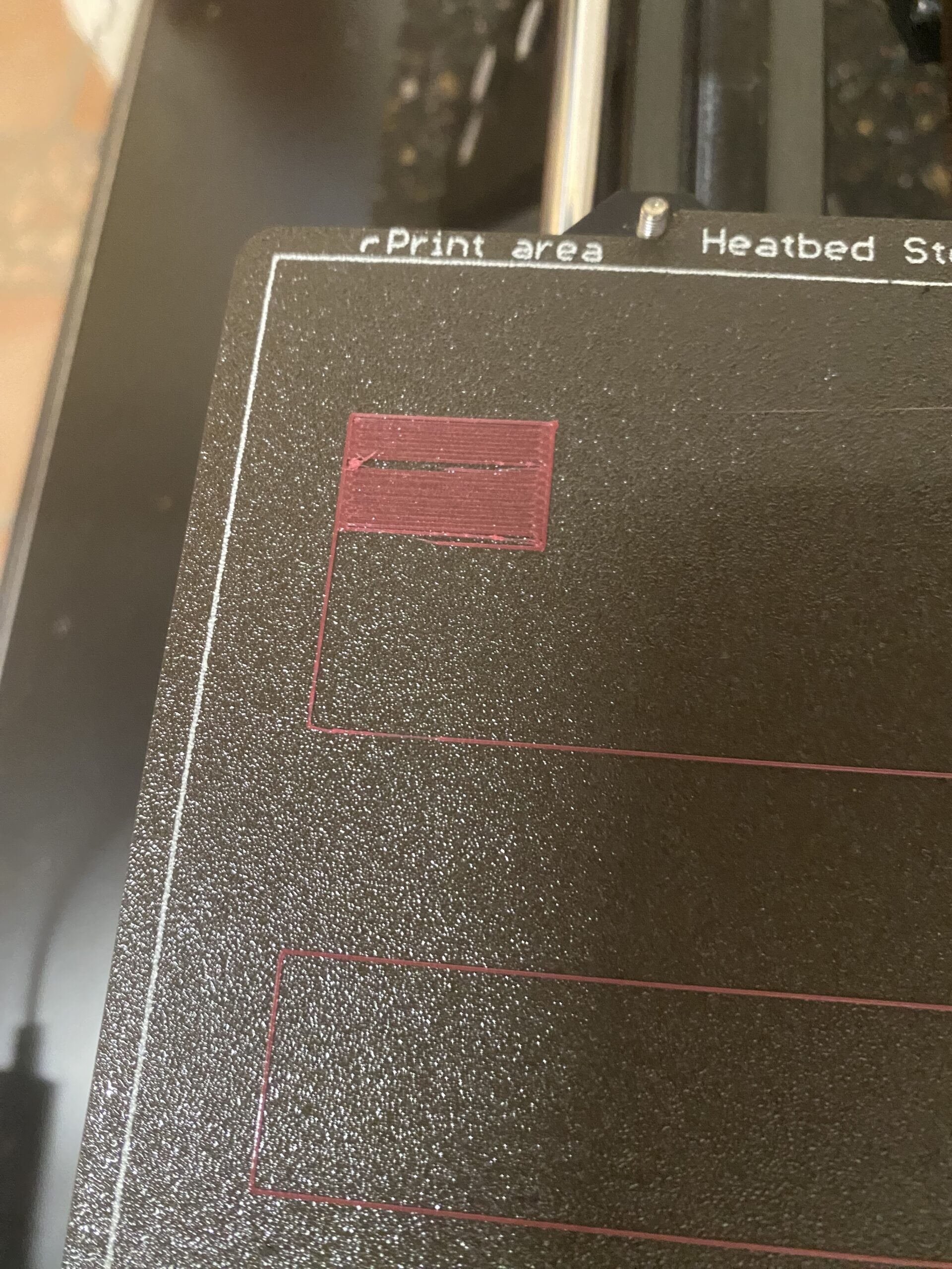

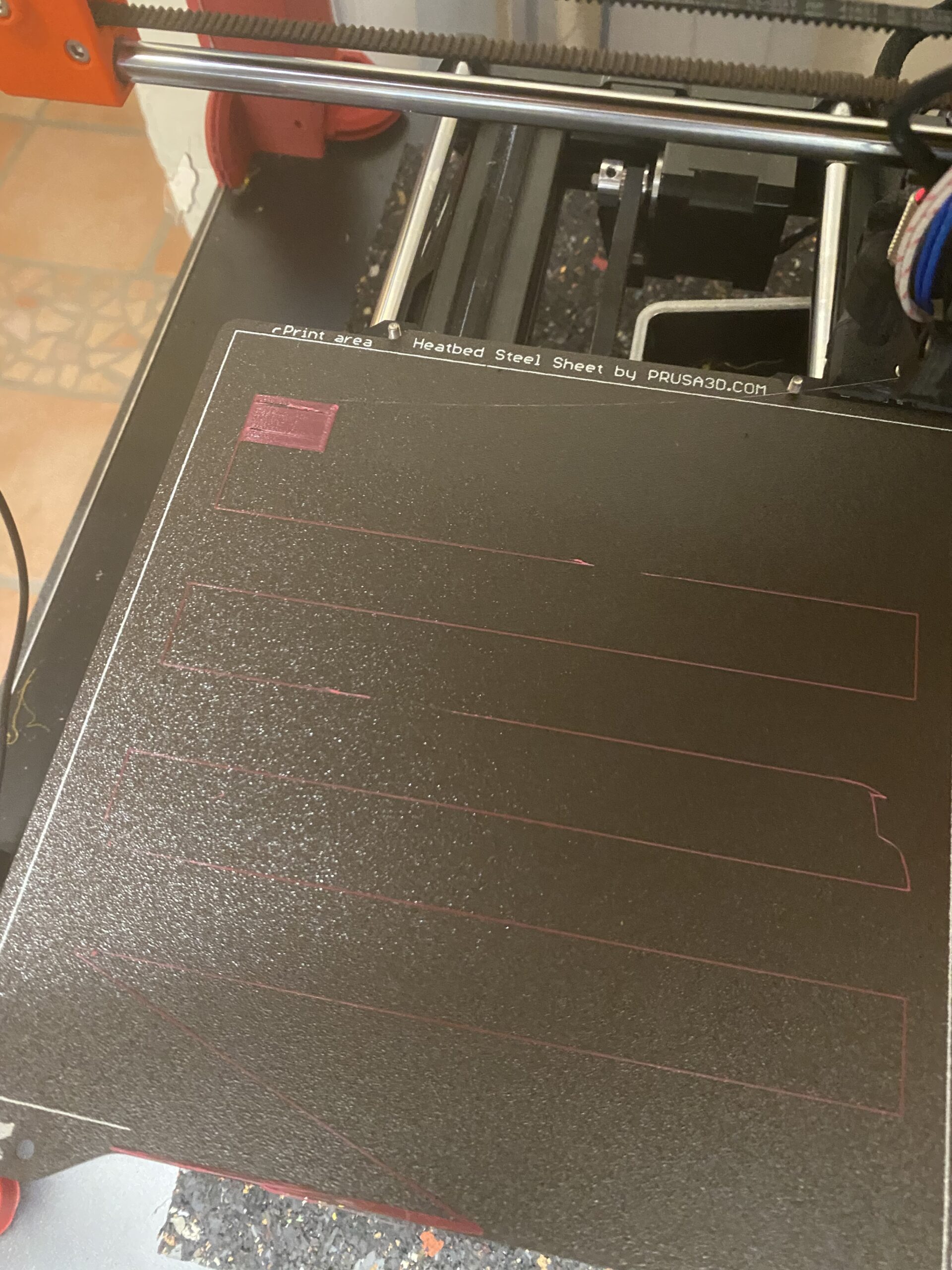

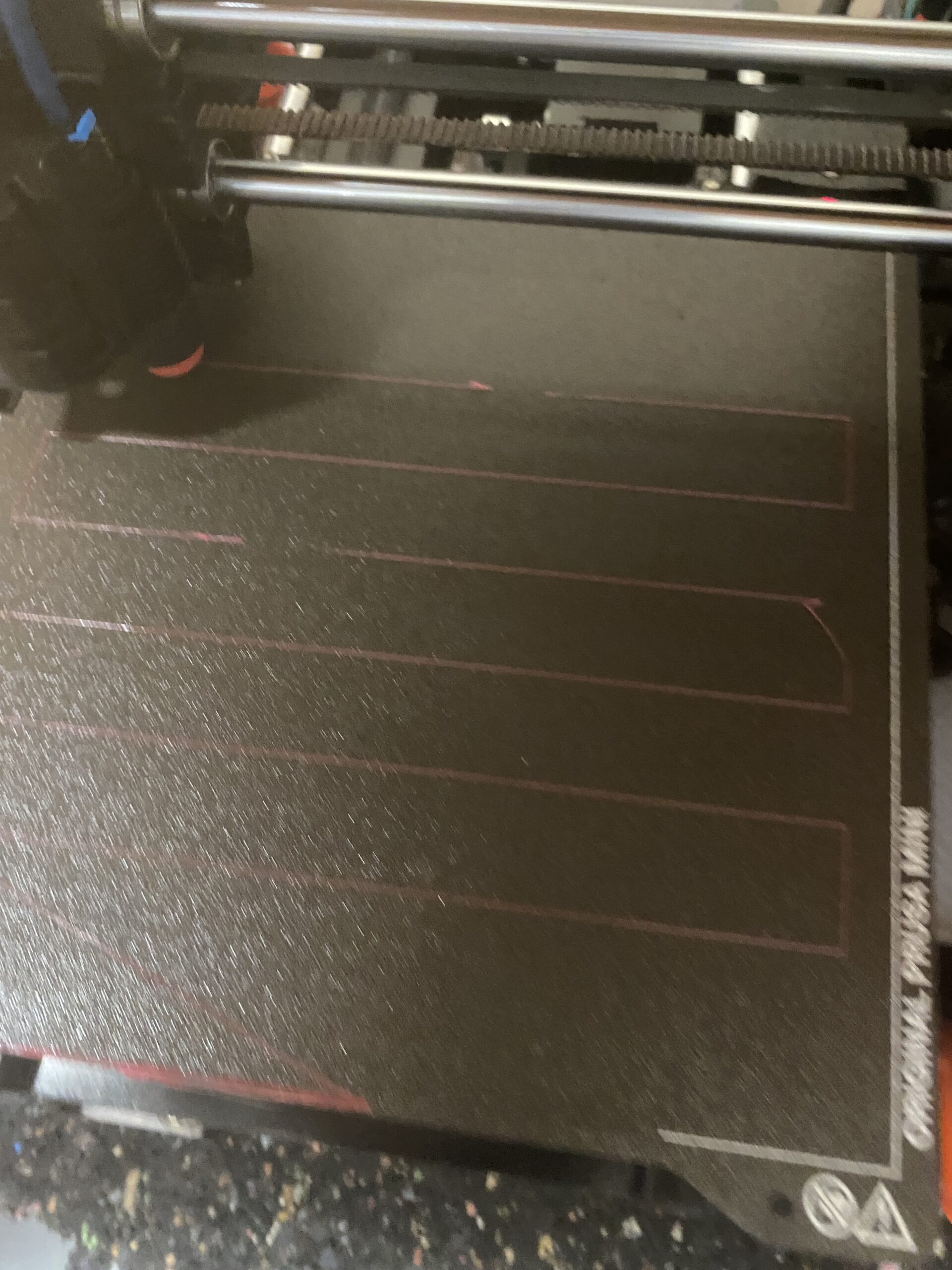

piero23
(@piero23)

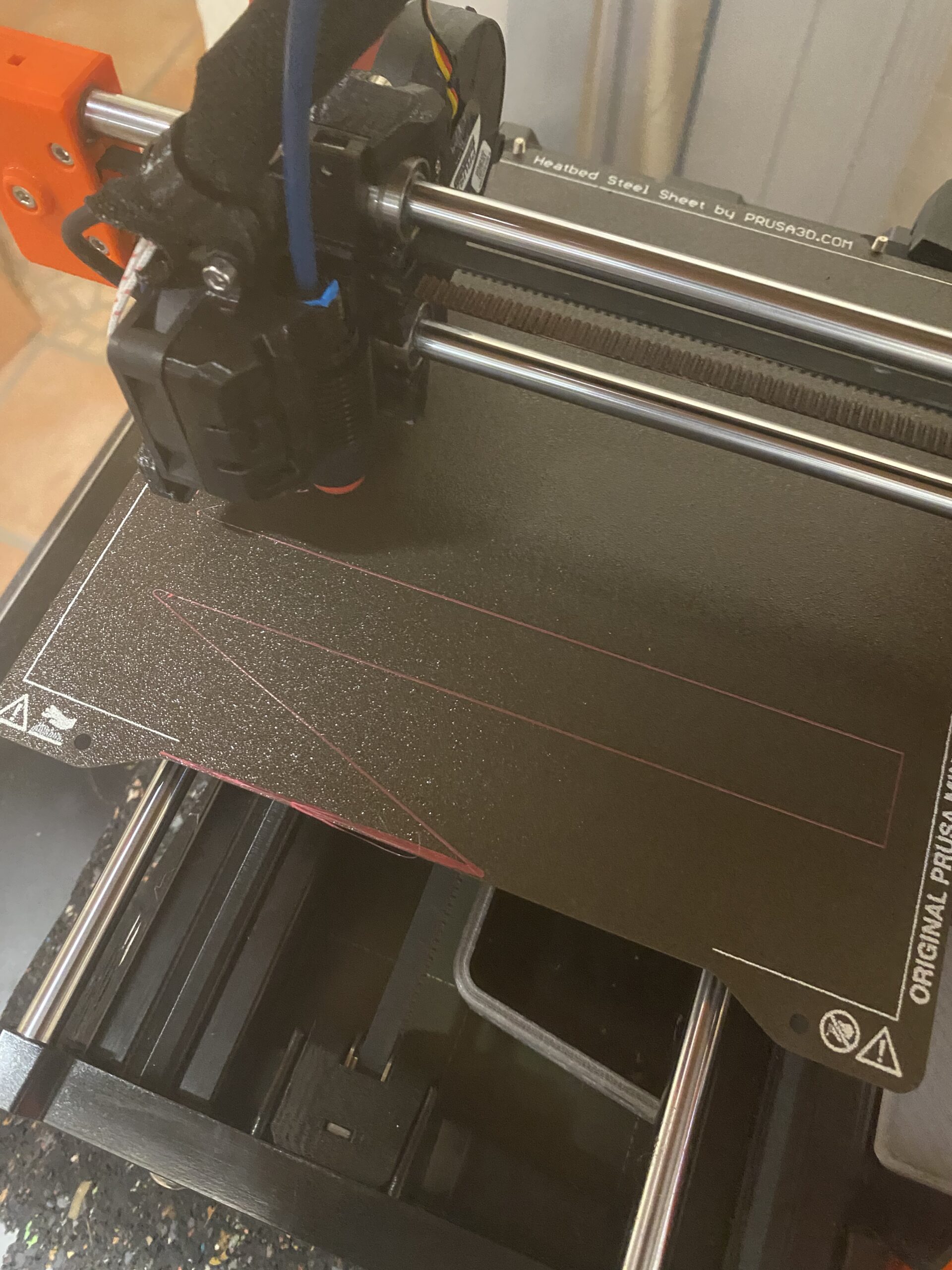

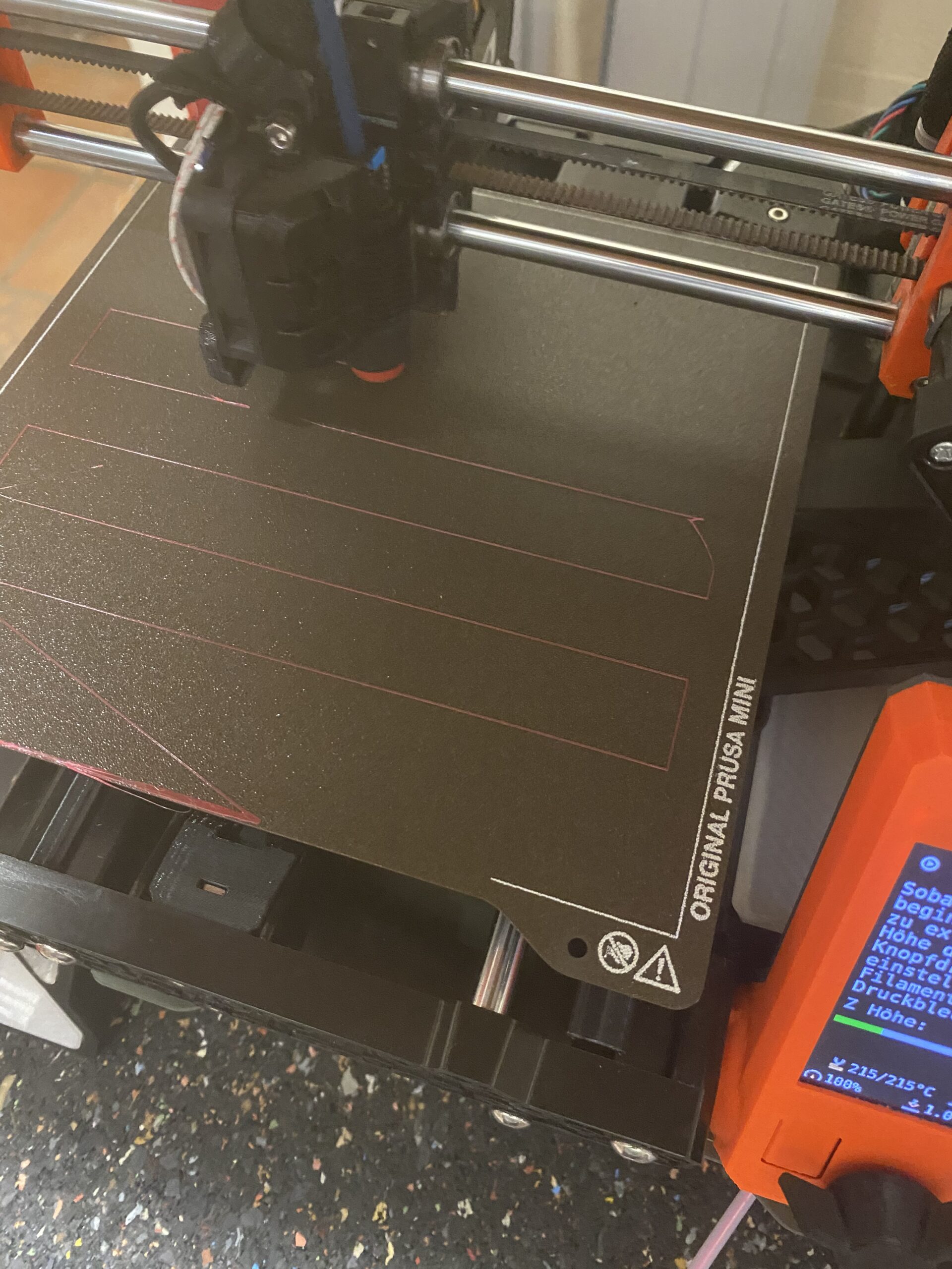

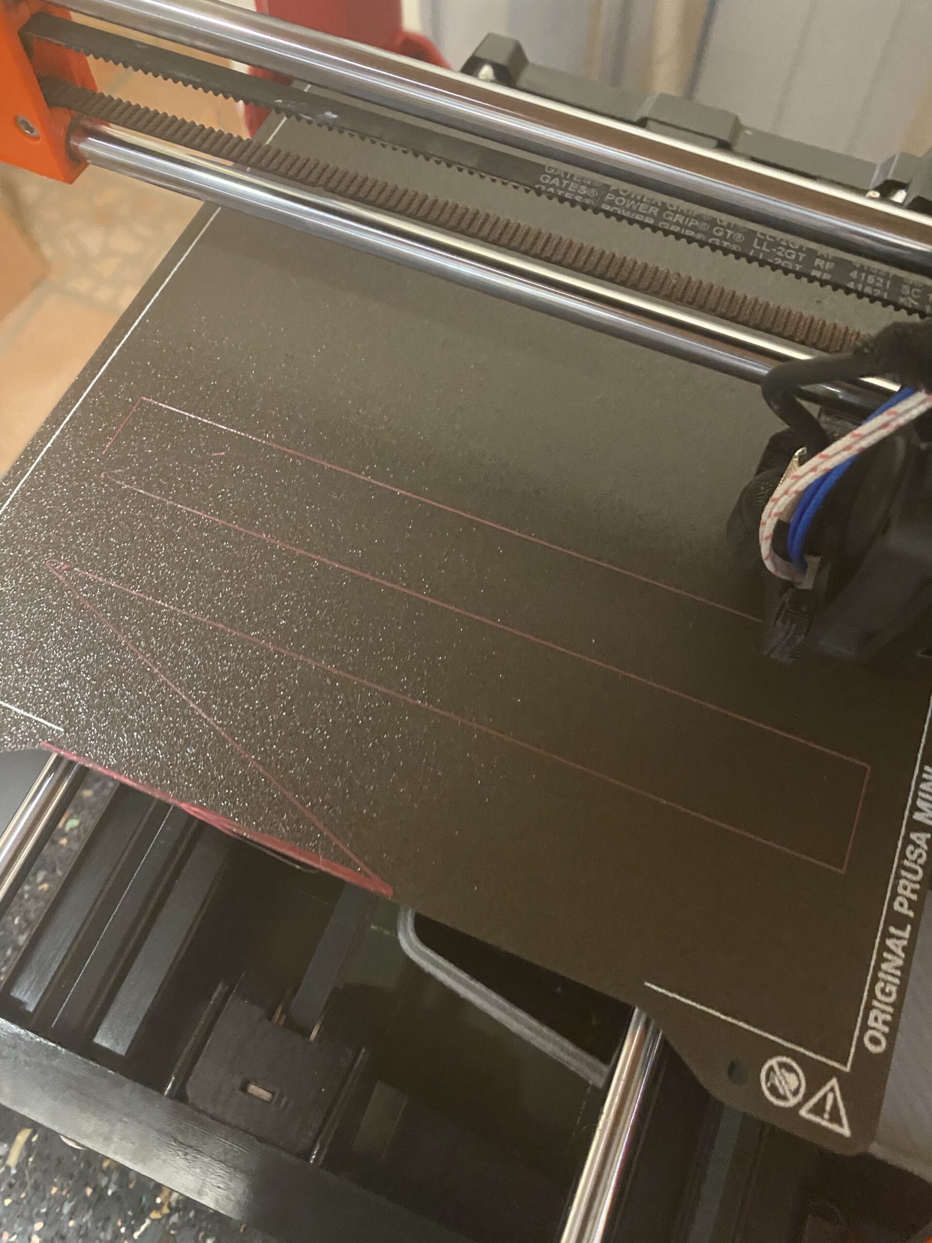

Hallo blauzahn,
danke für die Rückmeldung. Langsam weiß ich nicht mehr weiter.
Wenn die Düse extrudiert scheint die Menge gerade so normal zu sein, aber etwas weniger als vorher (rein subjektiv wahrgenommen). Habe es jetzt mal wieder mit PLA probiert.
PLA:
Düsentemperatur: 215
Bett: 60
Das Extruderritzel ist frei. Das Filament hat keine Ritzelmarken, aber es wird ausreichend transportiert. Daher denke ich, dass ich die Schraube am Extruder fest genug angezogen habe. Profile benutze ich wie immer die Standardprofile aus dem Prusa Slicer. Hat auch bis vor ein paar Monaten  alles geklappt. Dann etwas länger nicht gedruckt und jetzt sowas. Drucke meistens nur PLA und PETG und bei beiden Filamenten tritt das auf. Als Platte benutze ich meistens die Strukturierte.
Verzogen scheint der Drucker nicht zu sein. Abstände von Düse und Bett scheinen im Rahmen zu liegen.
Default Profil - brauch man das??
Für PETG benutze ich die nachfolgenden Werte.
PETG:
Düsentemperatur: 230
Bett: 80-85
Nachfolgend mal ein paar Fotos von der Ersten Schicht Kalibrierung (zweimal durchgeführt - Live Z zwischen 1050 und 1200, letzter Versuch zu dicht, haftet aber an manchen Stellen immer noch nicht). Abstand Superpinda zur Düse: zwei Kreditkartenbreite
Posted : 15/10/2023 2:14 pm

@piero23: Wenn der Drucker eine Weile stand, dann reinige mal das Blech mit Spüli und ausreichend Warmwasser.
Prüf' nochmal bei ausgeschaltetem Drucker: Wenn Du die x-Achse von links nach rechts bewegst, ändert sich der Spalt zw. Düse und Bett? Einmal messen, wenn das Bett vorne steht, einmal in der Mitte und einmal hinten. Für sowas habe ich eine Fühlerlehre aus Messing. Stahl ist wegen der Magnete unpraktisch. Was anderes Nichtmagnetisches geht aber auch. Vielleicht hat der Mini do mal einen Knuff bekommen.
Zwei Kreditkarten zw. Unterkante Düse und Superpinda wären bei meinem MK3S+ zu hoch. Da würde die Düse bei der XYZ-Kalibrierung das Papier wegkratzen.

ich habe den Einbau des Bondtech jetzt hinter mich gebracht. Schönes Upgrade, aber besser funktionieren ist hier Fehlanzeige.
Habe mir nochmal das Druckbett angeschaut und die Prüfungen durchgeführt. Sieht alles normal aus. Keine groben Unebenheiten am Magnetbett festgestellt. Es fehlen auch keine Magnete und die Schrauben des Betts sind auch nicht lose. X-Achse hängt auch nicht durch, sodass der SuperPinda (SuperPinda Sensor ist auch funktionsfähig) hier nicht ausgleichen kann. Kalibrierung funktioniert garnicht, da das Filament nicht am Bett haftet. Habe auch bereits komplett neues Filament getestet. Gleiches Bild wie schon bei den angefügten Bildern im Thread. So langsam verzweifle ich echt an dem Dingen. Der Drucker hat echt gute Ergebnisse geliefert und jetzt nicht mehr. Irgendetwas hat sich verändert, aber ich finde nicht das Problem.
Habe den Drucker auch bereits auf die Werkseinstellungen zurückgesetzt. Gleiche Problem.
Hat jemand noch eine Idee? und nochmal danke für die bisherigen Antworten!
