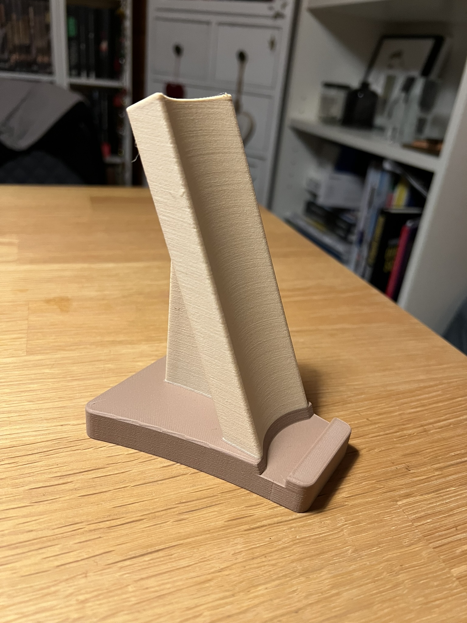

Servus,
ich habe eine Spule Prusament Woodfill gekauft um es mal zu testen. Jetzt habe ich in der Konfiguration im PrusaSlicer gesehen, dass sich das Material nicht für den MK4s einstellen lässt sondern nur für den Mini+.
Habt ich da schon Erfahrungen und wie habt ihr das Eingestellt im PrusaSlicer?
Gruß Peter

Habe auch den PrusaSlicer 2.9.4 im Einsatz und mal in den Konfigurationseinstellungen gestöbert. Es scheint so zu sein, dass das Material wegen der MMU3 nicht ausgewählt werden kann.
Auswahl ist im MK4s möglich mit Düse 0.4 und HF0.4
Als MK4s MMU3 ist die Auswahl nicht mehr möglich.
Sollte das Material mit der MMU3 ein Problem haben, oder haben die bei Prusa nur vergessen es in die Konfigurationsdatei einzutragen? Ich werde mich mal an den Support wenden.

Die MMU3 benutzt eine feintarierte Prozedur, um perfekte Filamentenden (d.h. beim nächsten Filamentwechsel störungsarm einzuführende) zu produzieren. Da sind umfangreiche Tests notwendig und Woodfill ist definitiv ein Nische, die wohl nicht hoch priorisiert ist. Vielleicht mal ein MMU3 fähiges Profil auf die Materialwerte von Woodfill anpassen und hoffen. Evtl. die HF-Nozzle auf Normale wechseln. Was ja sowieso empfohlen wird.

Es läuft! 👍
Nachdem es die Filamentdaten im PrusaSlicer im MK4s gibt hab ich mir damit ein eigenes Materialprofil im MK4s/MMU3 erstellt in dem ich ein eine Prusament PLA umgeschrieben und unter eigenem Namen abgespeichert habe.
Hab schon zwei Drucke mit Farbwechsel durchgeführt und hatte keine Probleme.
