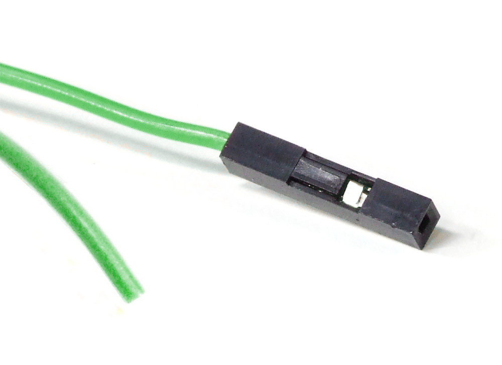

Hallo,
der Anleitung folgend habe ich meinen Raspi über die GPIO-Leiste mit dem Einsy-Board verbunden. Ich bekomme auch eine Verbindung über WLAN und kann mit PuTTY als user "pi" eine Verbindung aufbauen. Allerdings wird das Passwort "raspberry" nicht akzeptiert, so dass ich mit den weiteren Einstellungen nicht weiterkomme.
Leider komme ich an den Raspi nur heran, wenn ich das Einsy-Board ausbaue. Daher möchte ich fragen, ob es noch eine Alternative gibt, so dass ich nicht wieder alles auseinander nehmen und den Raspi solo betreiben muss.
Beste Grüße

Hallo und willkommen im Prusaforum!
Um ein vergessenes Passwort zurückzusetzen, kannst Du wie folgend vorgehen: https://www.pcwelt.de/ratgeber/Raspberry-Pi-Vergessenes-Passwort-zuruecksetzen-Sicherheit-9659550.html
Das Pi Zero kannst Du entweder Huckepack aufs Eindy stecken oder ein extra Gehäuse dafür drucken und es extern z.B. am Druckerrahmen befestigen. Die Verbindung GPIO-Einsy kannst Du z.B. mit diesen Leitungen umsetzen:
Dasselbe funktioniert auch mit allen anderen Pi's. Beim Drucker (MK3) nicht vergessen "RPI" auf "on" zu stellen.
Schöne Grüße,
Karl

Hallo Karl,
Danke für den Tipp. Ich hab's mir schon gedacht, dass ich direkten Zugang zum Raspi brauche. Ich baue das noch einmal um, die Lösung mit der Verbindung über Kabel anstelle direkten Einsteckens scheint mir doch auf Dauer die bessere, weil flexibler.
Beste Grüße
