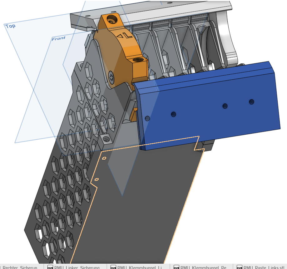

@ Panther5241: Du druckst mit dem Orginal Puffer, oder? Wie kommst damit sonst zurecht? Ich hatte den bei der MMU2 mal ganz kurz, bin aber sehr schnell, aufgrund des Ladechaos und Platzbedarfs auf die RMU umgestiegen. Ich habe mal geschaut, aber ich finde die Jungs und die Seite nicht (mehr?). Das Ding war nicht ganz billig, aber funktioniert sehr gut und Platzsparend. Kann man, je nach angeschraubten Haltern, direkt am Drucker anschrauben (MK3s(+) bzw. MK4(s). Ich vermute, mit dem Brexit und den ganzen Zoll und gedöhnse wurde es dann für Auslandskunden zu uninteressant und England selbst ist ein sehr begrenzter Markt... Ist aber nur eine Vermutung meinerseits.
Was mir aber bei dem Teil nie wirklich gefiel, war das Laden. Der Deckel muß aufgeklappt werden und an der einen Seite das Filament rein, um das Rad herum in die andere Seite hinein gefriemelt werden. Das geht soweit noch - wenn ich alle 5 Laden muß. Muß halt so Straff halten, daß es beim Zuklappen nicht in den Nachbar Puffer rein entlastet und ne ruhige Hand erleichtert einiges beim zielen. Das Problem kommt aber, wenn man eine Rolle wechseln will, weil leer oder andere Farbe etc... Ich muß ALLE entlasteten aufklappen, um an die EINE ran zu kommen. Das war das, was mich ärgerte.
Ich bin gerade am überarbeiten des Puffers. Mal schauen, ob ich den "Sinnvoll" an meinem Core One unter bekomme. Ab morgen wird ja dann auch mein 2.ter MK4s zum Core One "mutieren", so mich DPD nicht "angelogen" hat... Freitag klappte ja nicht (mehr) und Samstag liefern sie nicht. Ich habe das Grundsätzliche Design übernommen, aber habe den Kopf Radikal überarbeitet. Dadurch wurde der Turm nen knappen cm breiter, aber ich spare mir das neu drucken und konstruieren der "Räder". Die Breite war gut und einzeln entnehmbar würde das ganze schon deutlich "komprimieren", zumal man mit seinen "Wurstfingern" die einzelnen Filamentsorter ja auch entnehmen und einsetzen können muß, ohne die Nachbarn zu beheligen... Die Sorter hat mein Core One bereits gedruckt, und den Pufferturm druckt er gerade. Eigentlich sollte er um 16:09 Uhr fertig sein, hat sich aber erledigt, nachdem er nach 6 h Druck Filamentbruch erlitt und in der Luft weiter druckte... Hatte ich noch nie bei PETG, mal beobachten. Ist ein Refill von Amazon gewesen. Hatte mich von Anfang an geärgert, weil die enger gewickelt sind, als die Refill-Masterspoolen - merkte ich erst beim Kabelbinder durchtrennen und versuchen, auf die Achse zu schieben - Bingo... Seither habe ich mir einen Einführdorn für die Masterspool und einen Adapter für 2 KG Material, für die Masterspool, konstruiert. Entlastetes Filament, ohne Knoten, entwirren und aufspulen ist nämlich der Horror... Jedenfalls kommt danach Try & Error. Das Austüfteln der Entriegelung. Schraubdome habe ich ja im Puffer vorbereitet und ein Konzept im Kopf. Werden 2 Klemmleisten, die die Filamentsorter in Position im Puffer halten. Diese einzeln entriegeln wäre einfach, allerdings umständlich, weil nicht jeder kann so weit die Hand aufspannen, um um den Turm zu kommen und beide Seiten zu entriegeln... Meine Frau z.b. schonmal gar nicht - Hand ist schon zu klein dafür... Die Klemmleisten werden je Seite von 2 Klammern (kennt man zum Papier an ner Klatte festspannen) gespannt gegen die Filamentsorter, gepresst. Diese sollen um den Turm herum auf die Vorderseite dann verlaufen und dort, bis auf 1 cm Abstand zusammen laufen. Wenn man nun mit dem "Pinzettengriff" (Daumen und Zeigerfinger), die beiden Laschen zusammendrückt, gibt er alle Filamentsorter frei und man kann den jeweiligen entnehmen oder einsetzen. Desweiteren habe ich noch einen 6.ten Schacht ankonstruiert am Puffer. Der ist Leer, aber fast Identisch, außer, daß er unten zu ist, und kaum mehr als der Rollendurchmesser rum geht. Dieser wird ein reiner Ladeschacht. Den Filamentsorter dort rein, alle wieder verriegeln und Filament einfach reinschieben, bis es auf der anderen Seite raus kommt. Dieser Schacht ist nämlich nicht nur zu, bis auf die Aussparung des Rades, sondern hat in der Mitte eine 1,9 mm große Furche, die in direktem Bogen vom Eingang zum Ausgang läuft. Lediglich die letzten paar mm mußte ich auf die Zwangsführung, zwecks einsetzbarkeit, verzichten... Mal schauen, ob die Führung so reicht, da der "Drall" ja sehr lange schon da ist... Die Kugellager, 608er sind es glaub ich, habe ich sogar bei meinem Protoyp, durch gedruckte ersetzt. Laufen sehr gut. Mit Fett dürften sie sogar recht haltbar sein. War aber mehr ein "Gag", um den Orginal weiter nutzen zu können, während der andere im entstehen ist...
Druckbar ist er in einem Stück auf meinem XL und sollte auch auf nem Core One L druckbar sein. Kleinere Drucker, wie der Core One oder MK4s muß man dann wieder, wie beim Orginal, Teilen und Schraubpunkte anfügen. Auch kein "Hexenwerk". War halt zu Faul, daß rein zu machen...

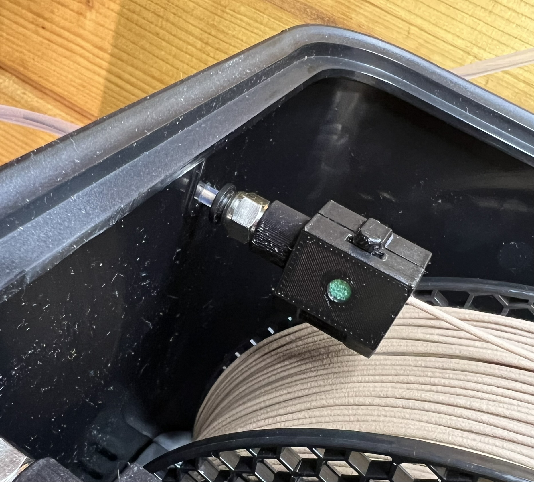

Panther5241
(@panther5241)
RE: Filamentzufuhr zur MMU3
So, jetzt hab ich das mit dem Filamentöler umgesetzt. Hab mir aber was eigenes konstruiert, weil das Scharnier von dem Gezeigten doch ziemlich wackelig ist.
Erste Tests sind sehr zufriedenstellen verlaufen. Nur zwei Tropfen Öl sind definitiv zu viel. Läuft selbst bei 1m Schlauchlänge bis zum Druckbett. Das muss ich noch mal reduzieren.
