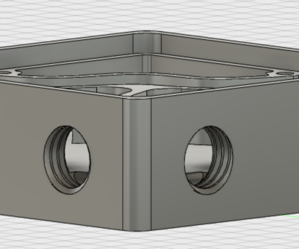

J'ai effectivement le problème sur d'autres fichiers mais pas forcément à la même hauteur absolue. C'est toujours à partir des premières couches solides, qui peut intervenir à différentes hauteurs selon mes fichiers. Ci-dessous une autre photo d'un objet de 6cm de côté sur lequel on observe le même souci en deux endroits différents.
Je joins également une copie d'écran de mon stl qui ne présente pas de bourrelet, c'est à la base un simple carré extrudé. Sur les premières photos que j'ai envoyé on peut effectivement penser à un bourrelet mais c'est bien toutes les couches d'au dessus qui ont la même largeur que ce bourrelet. C'est vraiment comme si les couches inférieures, qui contiennent un remplissage, se rétractaient. Ce n'est à mon avis pas un comportement normal.
