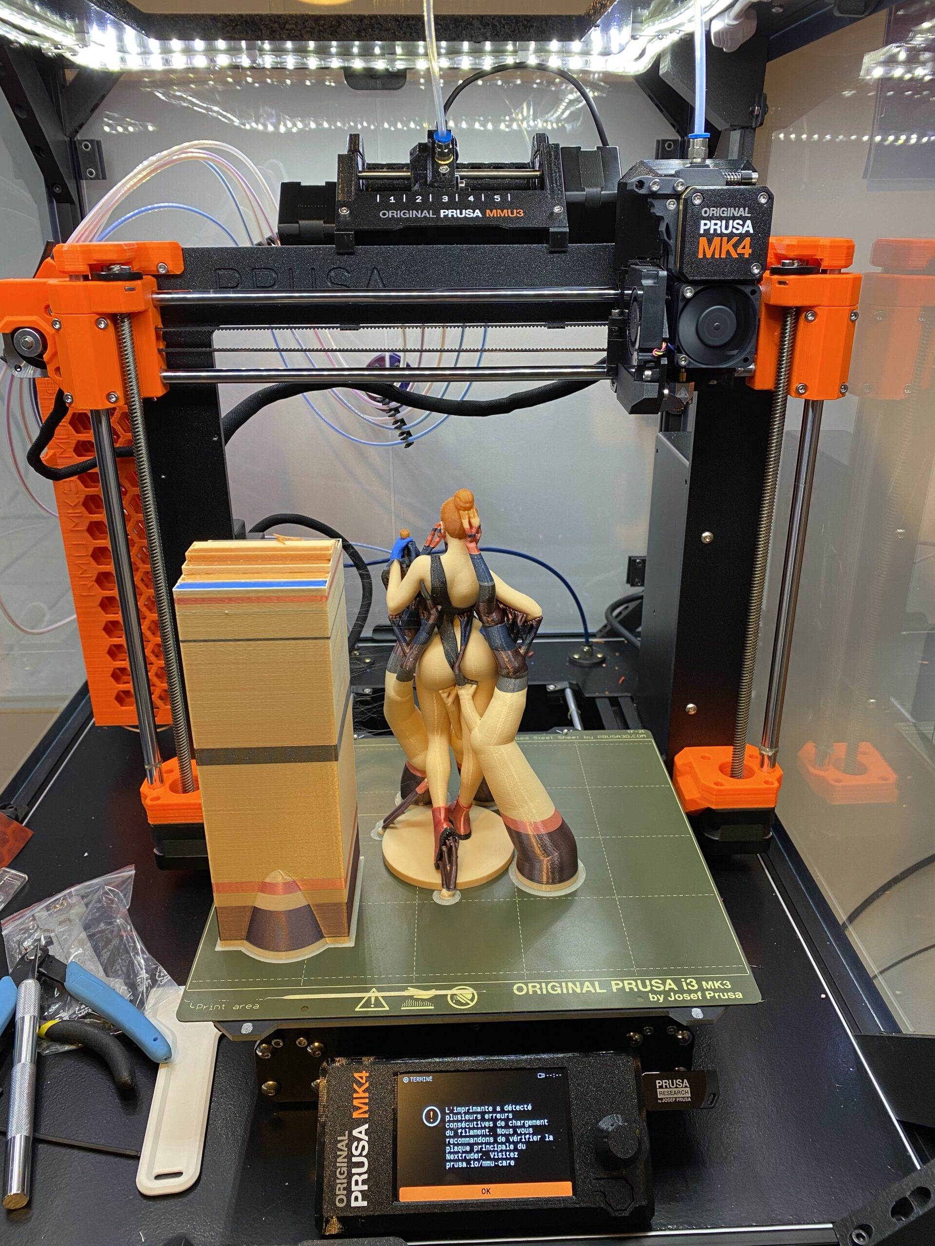

Tout d'abord un coup de ma grande G : J'ai attendu plusieurs mois pour recevoir le kit MK4 et plusieurs mois pour le Kit MMU3 avec une com nulle de Prusa "Oui mais on veut que ce soit sans pb pour vous" OK!  J'ai positivé et un jour c'est arrivé, J'ai imprime les pièces MK4 sur ma MK3S puis j'ai mis à niveau vers la MK4.
Aucun pb particulier si on suit scrupuleusement le guide. Je démarre l'imprimante, elle passe tous les tests, c'est OK , j'imprime un benchi juste pour voir, surprise; la première couche est nickel, automatique et mon benchi quasi parfait (c'etait un STL passe au prusa slicer, pas un gcode prusa) . Depuis j'ai passé pas mal de pièces et jamais eu de pb à la calibration, j'ai lu quelque part que la buse marquait le support pei, pas chez moi, je suis maintenant avec la dernière version du firmware et n'ai plus de petit points de filament collés aux points de mesure, j'ai du la poser sur un tapis de mousse pour absorber les vibrations induites par les déplacements ultra rapides de l'extrudeur... Conclusion :  les + : Plus fiable, plus rapide, plus précise, changer la buse est facile. les -:  vibre davantage, les buses sont plus difficiles à déboucher si pb filament. Pour le moment j'ai monté un adaptateur pour pouvoir utiliser mes buses V6 et aucun problème avec.

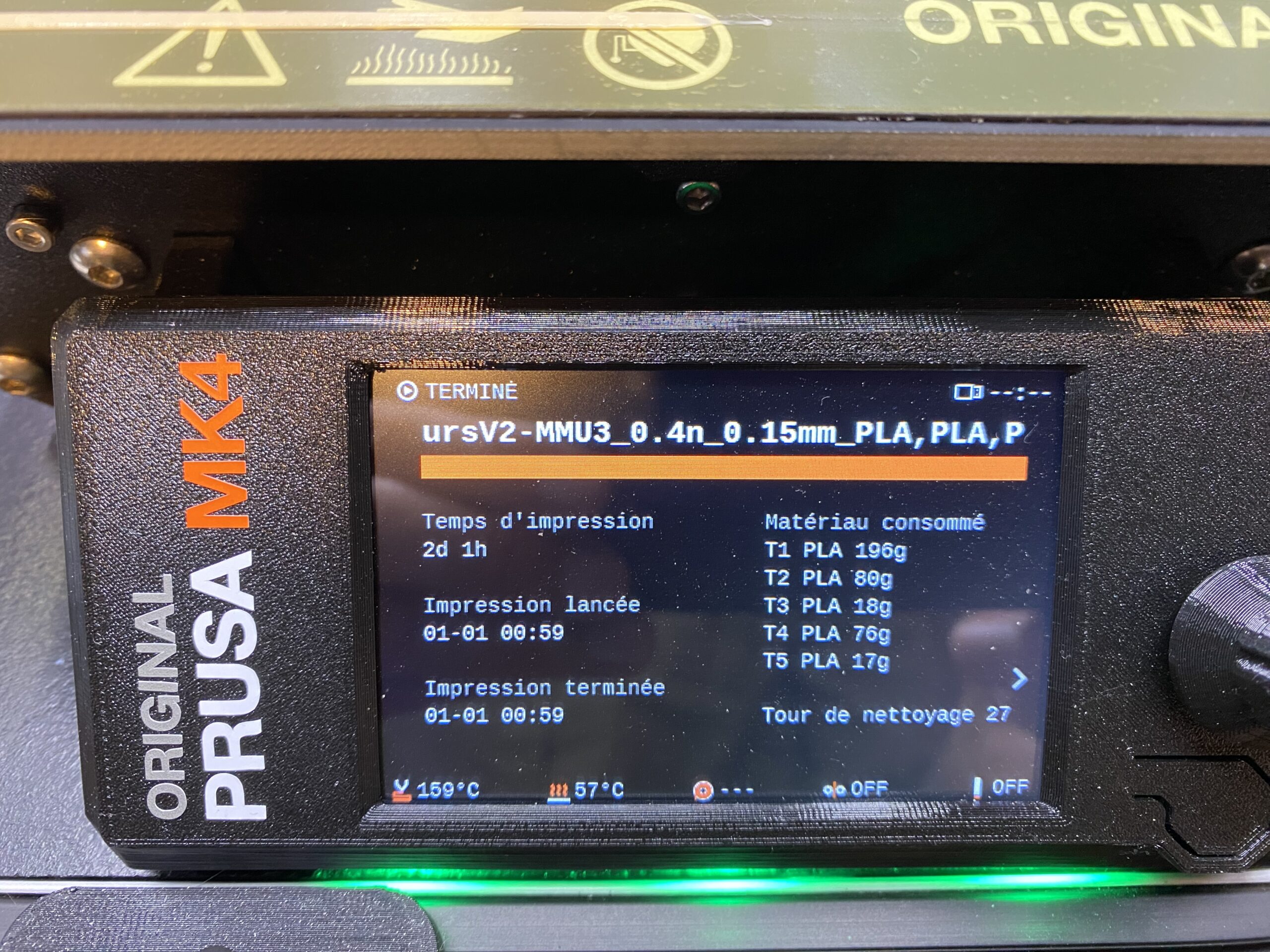

La MMU3 : reçue dernièrement, j'ai upgradé mon MMU2S qui m'avait quand même pas mal gonflé 🙂 et que j'avais déconnecté. Pareil que pour la MK4, impression des pièces,( attention à la version MK3S et MK4), montage facile mais minutieux. et premier test : le benchi bgcode à cinq couleurs, plus une pince juste pour voir. et là, je m'attendais aux mêmes galères que la MMU2S, et puis non, tout à fonctionné du premier coup, et depuis cela fonctionne, jamais eu de pb, les préchargement sont fastidieux mais faciles, et yaka ! et cela marche, le Prusa slicer permet de bien peindre ses objets , un bémol, Octoprint ne gère pas très bien, ou je n'ai pas su, alors je passe par prusalink et zéro pb.

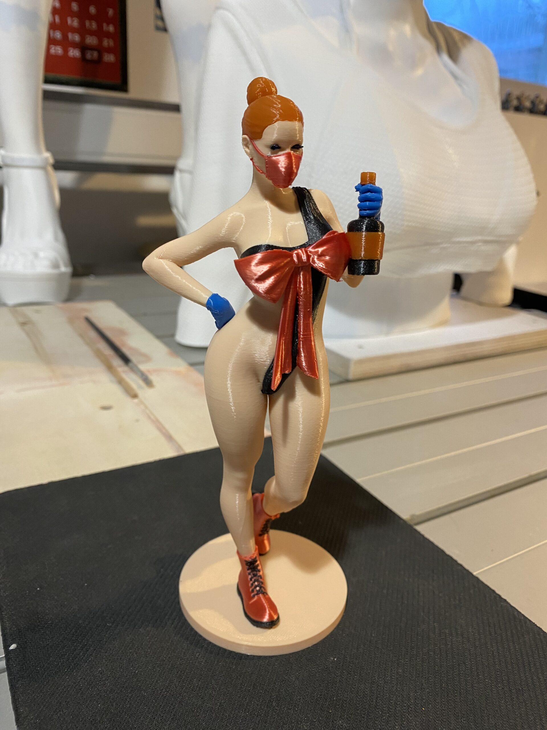

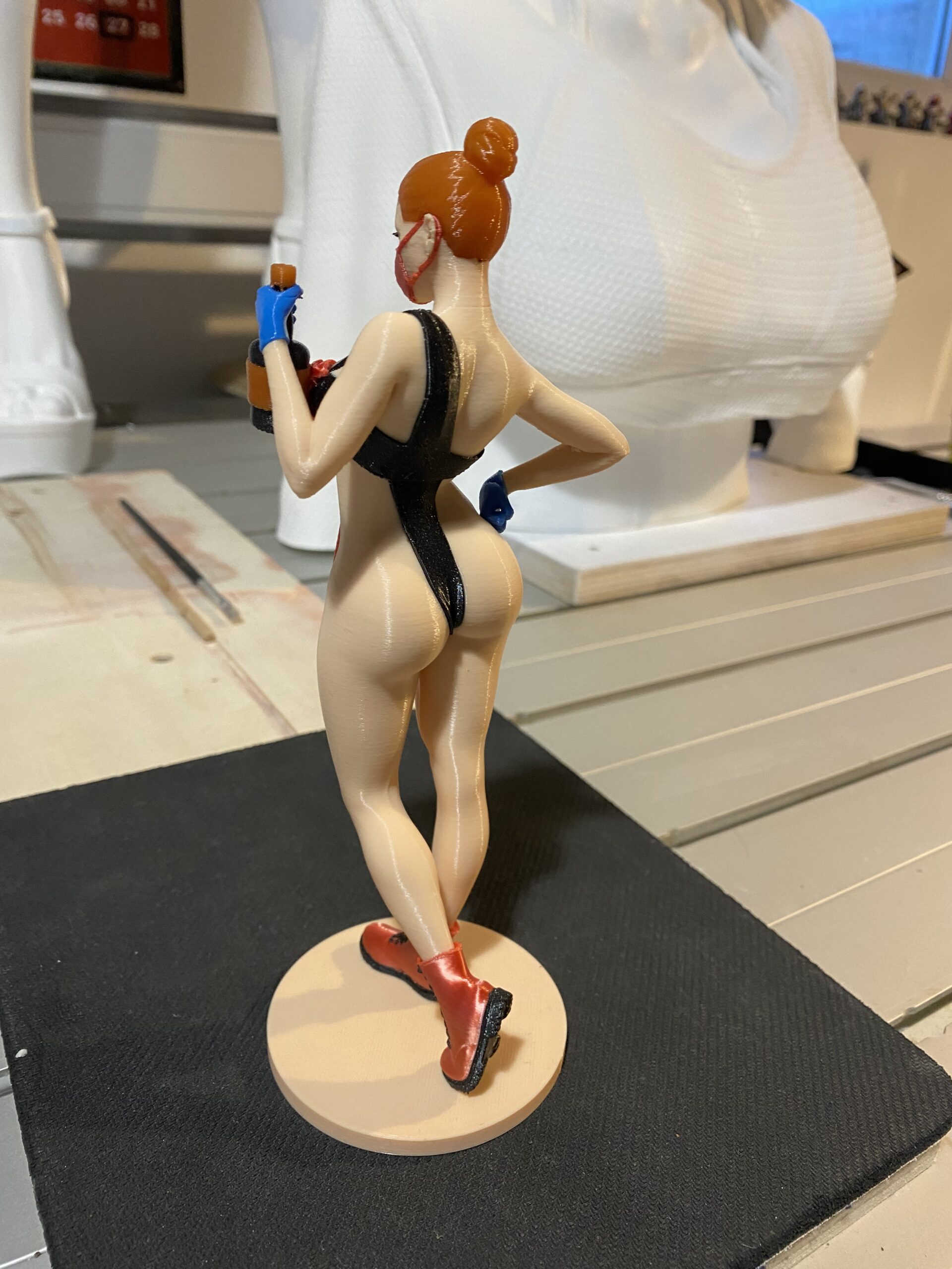

Idem pour moi, j’ai upgradé la MK3S en MK4 et le MMU2 en MMU3. La MK4 est parfaite. Sur le MMU3, RAS sur la pièce de test. Ensuite, j’ai imprimé une figurine. 2 arrêts en cours de route pour des bouts de filaments qui avaient coincé le déplacement du Nextrudeur. C’est reparti sans problème (rien à voir avec le MMU2). Impression de la figurine en 2 jours.
