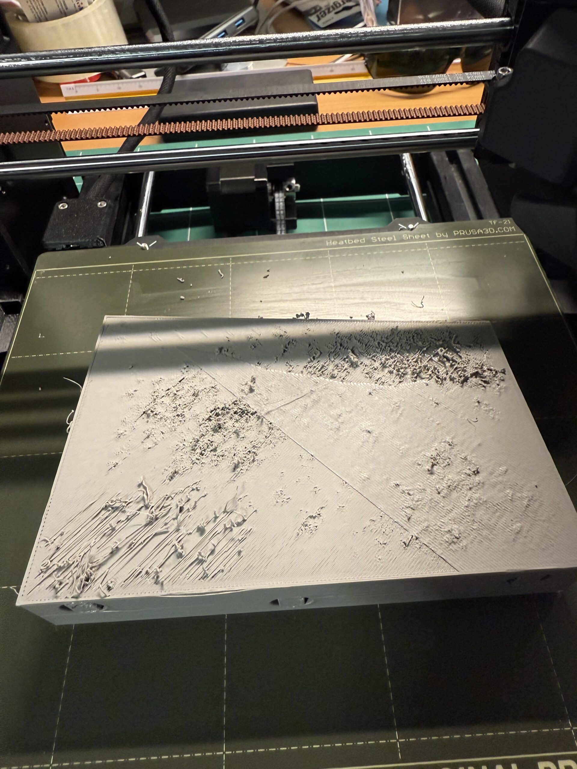

Bonjour, je suis confronté à un problème uniquement sur les pièces très larges, la pièce ci-dessous fait 220x140 mm et 10mm d'épaisseur, il s'agit d'une pièces pour une CNC. mes paramètre d'impression sont joint également. Avec des pièces de plus petites dimensions, mon impression est impeccable. Auriez-vous une idée d'où cela provient.
Merci
Carlo.

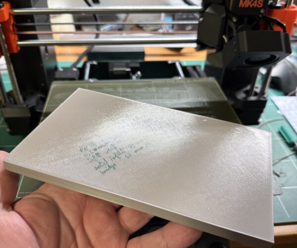

j'ai rencontré le même problème  et  et appliquant la modification  suivante , les couches externes  sont  de bonne qualité
dans le  profile  0,2mm SPEED  MK4S , menu vitesse , changer  la  valeur du "remplissage solide" à 80mm/s ... la valeur initiale de 250mm/s  est bien trop rapide.
En augmentant la vitesse progressivement entre  ponts, remplissage solide et  remplissage solide  supérieur   on obtient  une  plus grande cohérence et adhésion entre les couches  pour finir la pièce.
on passe de ça:
à ça
