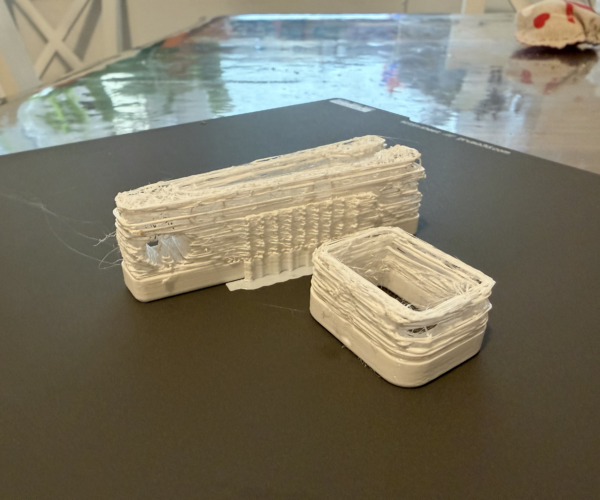

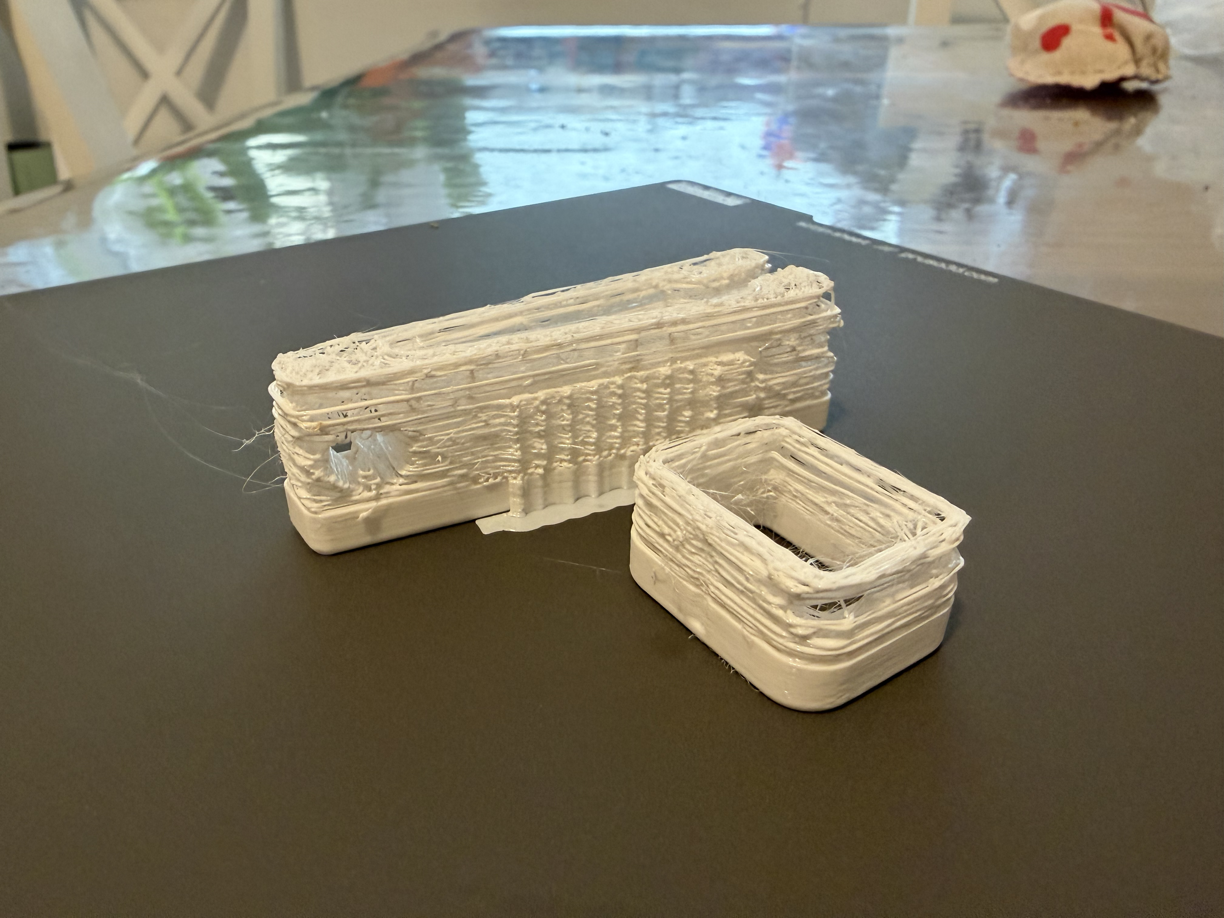

Zdravím Vás,
Potrebujem pomoc, poradit. Mam problem s tlačou. Začne tlačiť v poriadku, no po čase akoby nedostatočne dával filament alebo sa mi uz stalo ze ho prestal dávať uplne. Prívod filamentu nie je zaseknuty. Skušal som rozne filamenty PLA/PETG, ci nie je problem vlhkost, no spravalo sa rovnako aj pred aj po ich vysuseni.
Skusal som opatovne kalibrovat prevodovku, no nepomohlo.
Viete niekto poradit?
Dakujem

Me prijdou i ty prvni vrstvy strasne. Jako by byl ten filament total promoceny...ty spodni vrstvy jeste jakz takz vysusi nahrata podlozka...u posledniho FW (6.4.0) mi petg taky netiskne tak na jistotu, ale tohle fakt ne...doporucuju poradne ususit, pak resit zbytek

Dnes jsem tisknul PETG a po prvních vrstvách se mi to začalo trhat. Jestli si dobře pamatuji tak v předchozí aktualizaci byla teplota hot endu 255° C
a po poslední aktualizaci je jen 240°C. Po úpravě teploty již OK.

Tak nakoniec bol problem s kuskom filamentu v prevodovke. Po zahriati sa prilepoval/odlepoval na ozubenie ktoré malo kvoli tomu problem konzistentne dodavat filament. Po rozobrati, vycisteni a premazani prevodovky a naslednom zlozeni uz problem nie je.
