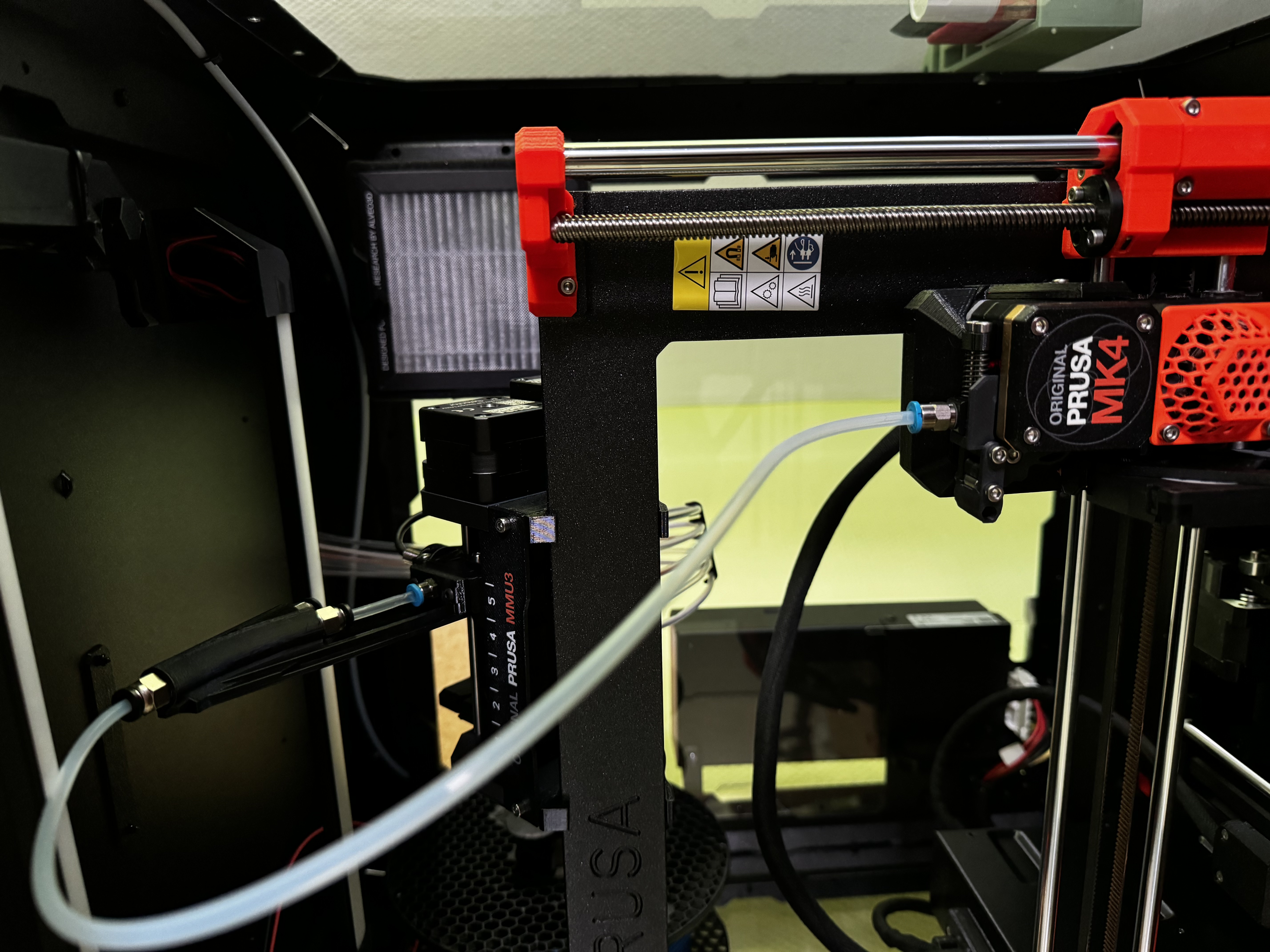

habe hinter die MMU einen Y-Adapter verbaut und somit ist der Weg des Filament zum Extruder natürlich länger - wo kann man denn den Wert eintragen damit das Filament wieder mit schnellerer Geschwindigkeit bis kurz vor dem Extruder geladen wird

Die Länge kann über ein Register auf der MMU verändert werden. Leider ist es in der offiziellen Prusa Doku noch nicht drin.
Im englischen Forum gab es einen Beitrag dazu wie es funktioniert: https://forum.prusa3d.com/forum/postid/674179/
