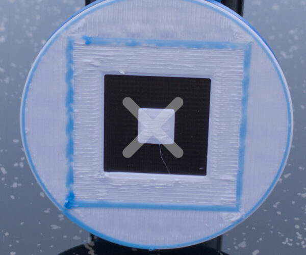

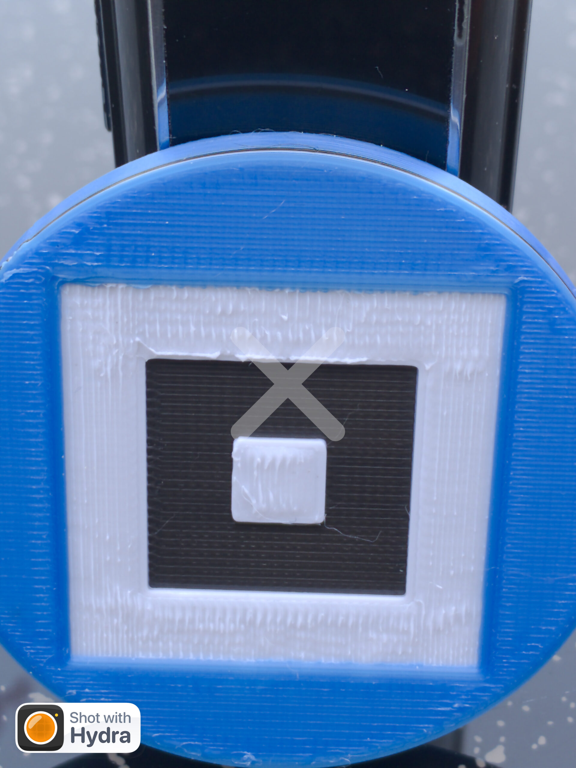

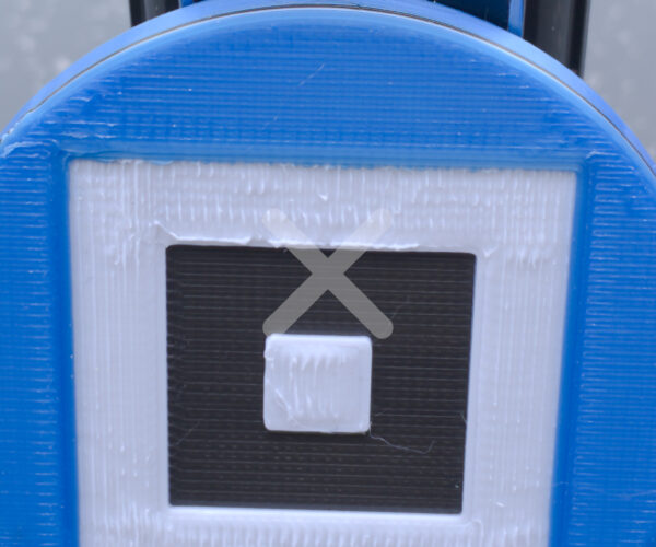

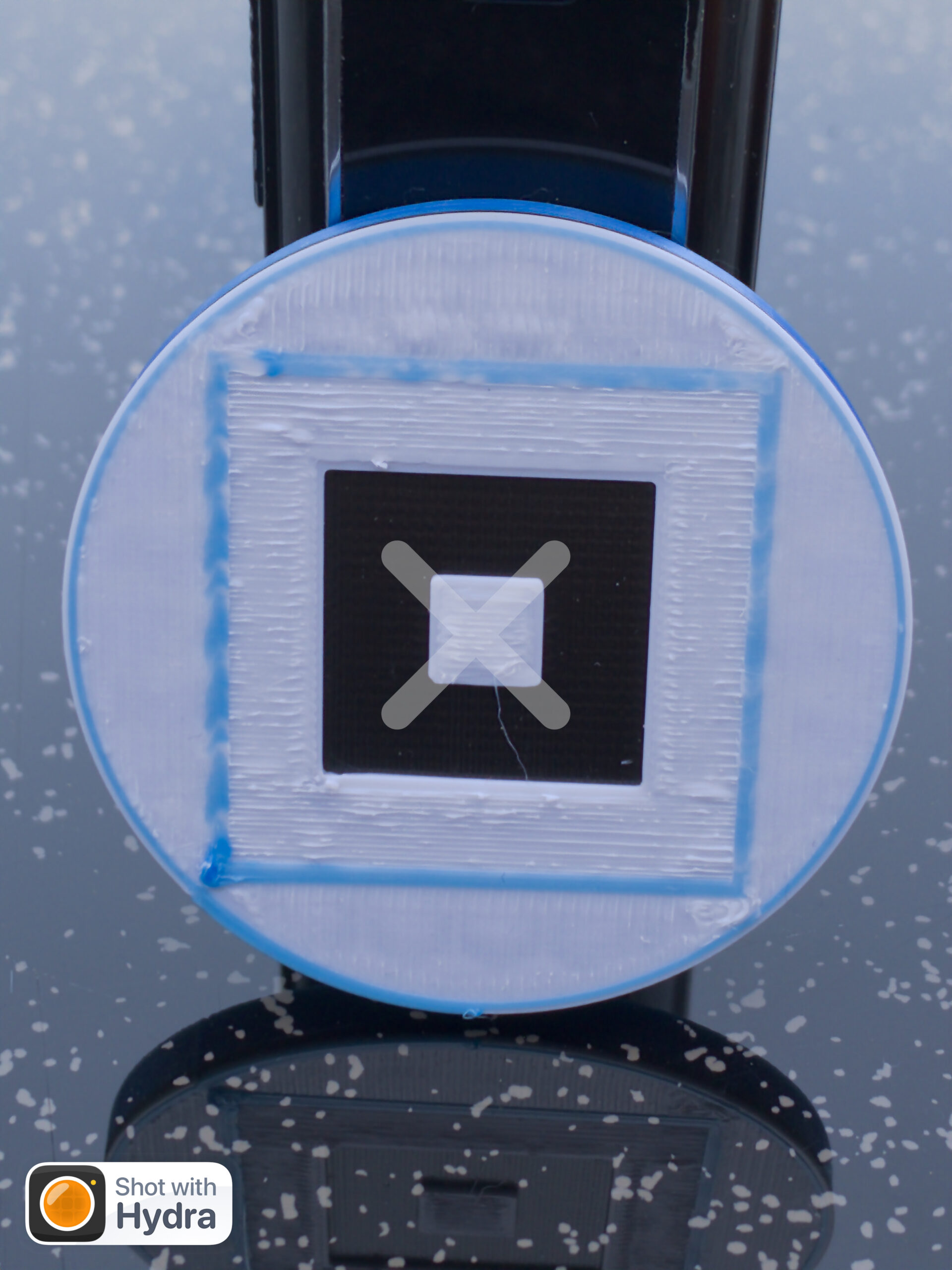

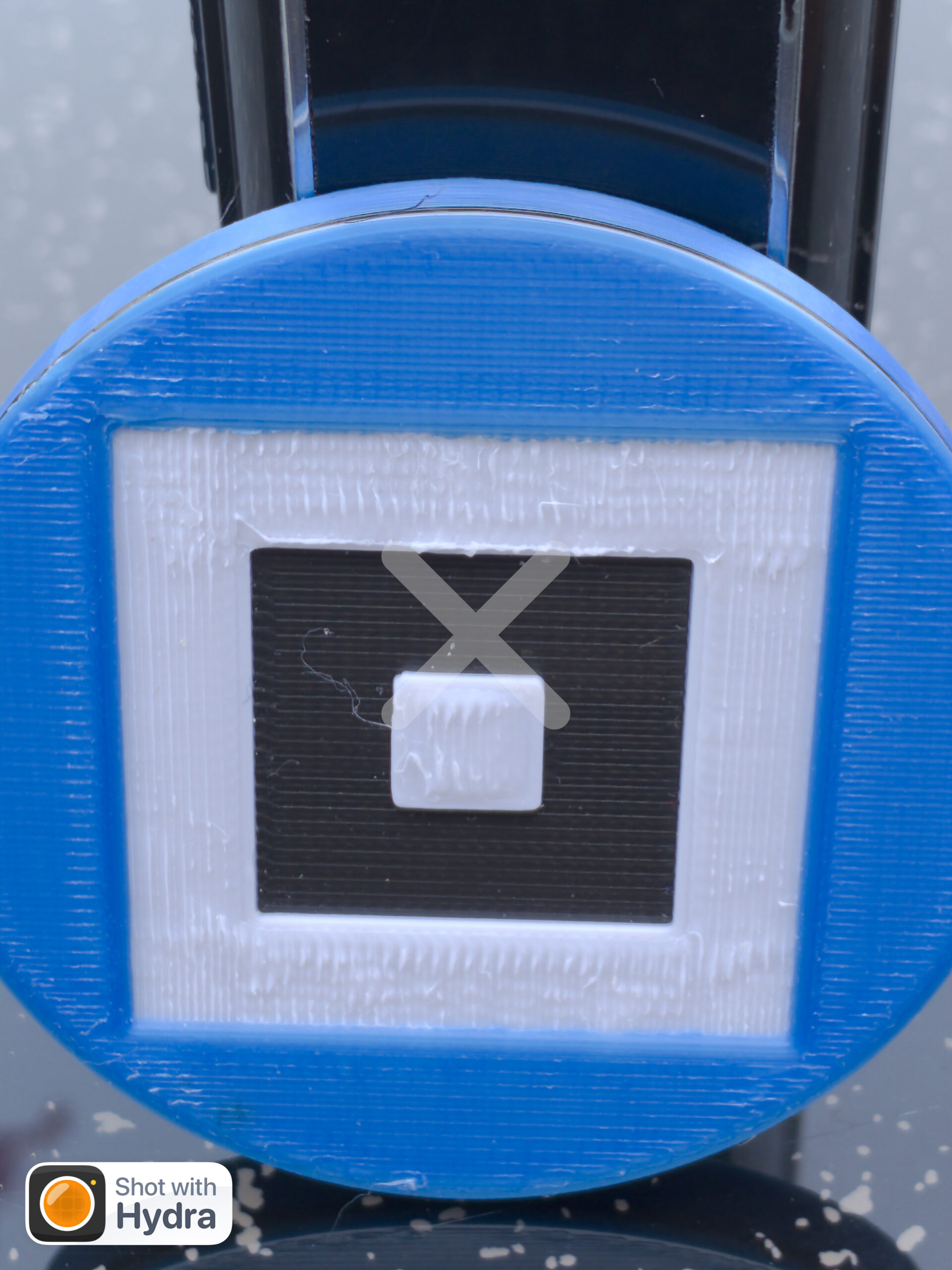

Guten Morgen in die Runde.
Seit gestern habe ich bei Drucken katasrophale Oberflächen. Ich habe die letzten Drucke beobachtet und mir ist aufgefallen, dass nun plötzlich Brücken auf Oberflächen gedruckt werden, die längst glatt sind.
Ich weiß, dass dies in der Vergangenheit nicht so war. Brücken wurden bisher immer nur da gedruckt, wo Infill geschlossen werden musste, jedoch aber nicht auch auf den schon geschlossenen, glatten Oberflächen.
Hat jemand ebenfalls diese Probleme? In den Slicer Einstellungen habe ich nichts verändert.
Danke im Voraus für Infos.
LG Mario

Die Verfahrwege im Slicer habe ich mir angeschaut. Und da ist klar zu erkennen, dass er Brücken über feste, glatte Oberflächen setzt. Ich kann mir gerade nicht erklären, weshalb.
Ich habe soetwas grottenschlechtes noch nie gehabt!
Den Druck auf dem letzten Bild habe ich vorzeitig abgebrochen.

Ich habe den Fehler aber gefunden. Mein Fehler war die Anordnung der Schichten beim Farbwechsel. Nach der ersten weißen Schicht, hatte der Slicer mit der oberen massiven Schicht begonnen. Ich habe die Anzahl der massiven Schichten für die Oberseite nun etwas erhöht und die Farbwechselschichten etwas verändert. Jetzt ist das Ding glatt wie ein Aal.
Na ja, wieder etwas dazu gelernt und etwas gefunden, auf das zwingend geachtet werden sollte.
