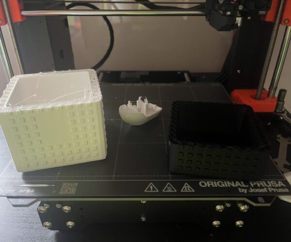

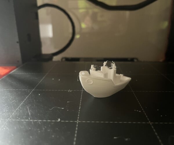

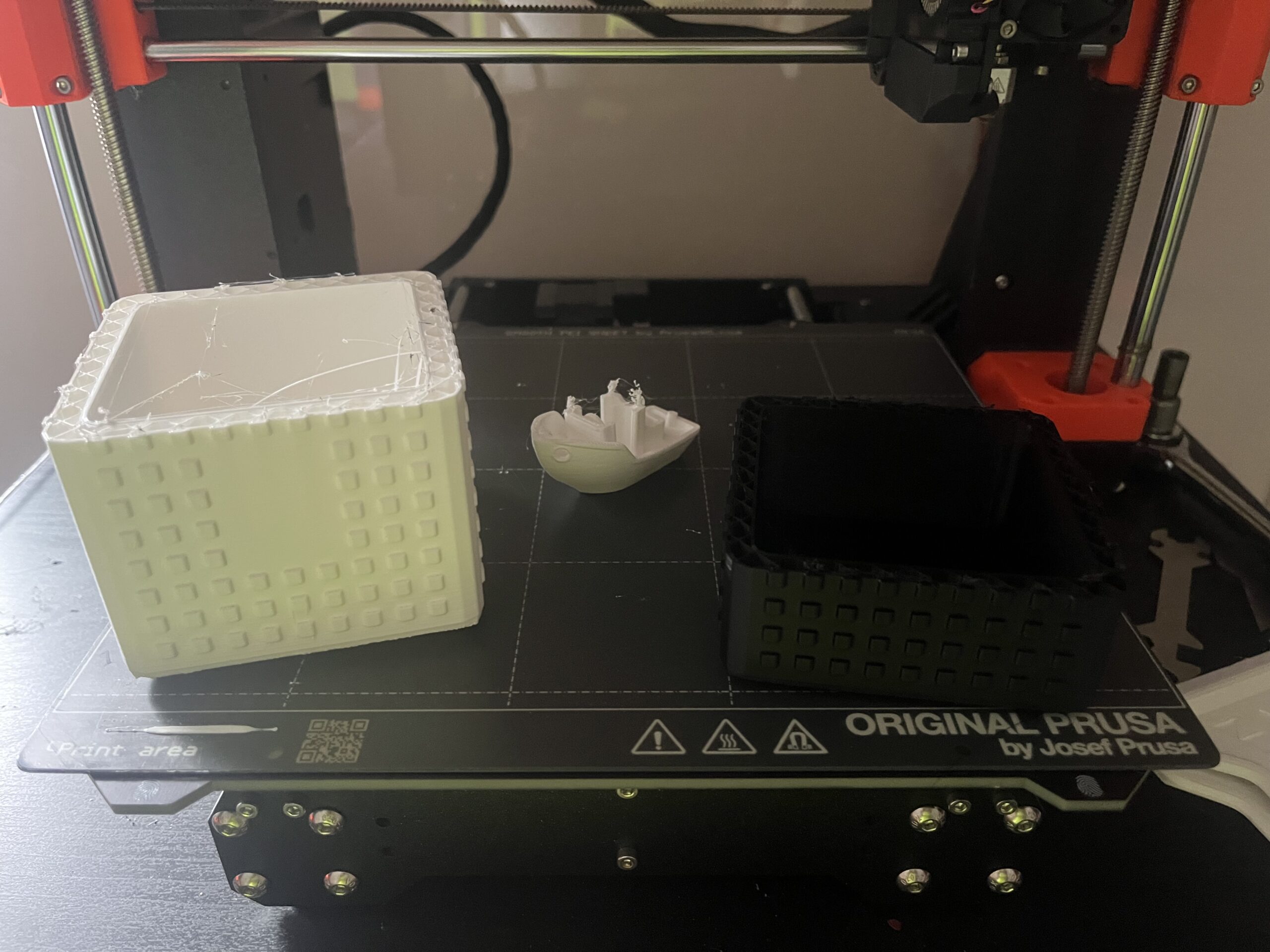

Bonjour tout le monde,
Depuis une dizaine d'impression, aucune ne finit (même le benchy fournit avec l'imprimante). La buse se bouche et l'imprimante continue sans imprimer et si je pousse le fil il finit par sortir. Le système d'entrainement du fil fonctionne bien.
J'ai fait plusieurs test :
Différentes tension au niveau de l'entrée du filament
3 PLA différents, TPU et PETG
Différentes températures pour le PLA (200, 210, 220, 230)
Différentes températures pour le plateau (45, 50, 55, 60)
Différentes hauteur de couches
Différentes vitesse d'impression
Différentes longueurs de rétractation jusqu'à tomber a zéro
J'ai changer toute la Hotend (buse, thermistance, bloc de chauffe et élément chauffant)
J'ai fait les tests de calibration et matériel (tout semble OK, pas de défauts remontés)
J'ai entièrement démonter et remonter tout le nextruder sans constater de problème
Et à chaque fois le résultat est le même.
Je ne sais plus quoi faire ni quoi changer 🙁
J'hésite à racheter toutes les pièces électronique du nextruder, le loveboard, ventilateurs, moteur etc... (je pense que ça peut venir d'une de ces pièces mais je ne sais pas laquelle).
Si quelqu'un a une idée je suis preneur 🙂
